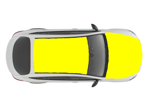

"ez tisztán matematika. 1m2 napelem nagyjábol 1kw villanyt ad. az auton használhato felület kb 5-6 m2 9 ora alatt ez egyszerü szorzással 40-45kwh. ennyi pont elég kb 20-30 km re."
Jó, akkor most helyettesítsük be a valódi adatokat is.
Vegyük a nagyon* optimista 6 m2-t, az összesen adni fog kb. 1000 Wp névleges teljesítményt. Ez a mi éghajlatunkon nagy átlagban egy nap termel kb. 3 kWh-t, akkor, ha tökéletesen be van tájolva (egy autón nyilván nem lesz) és folyamatosan a napon áll, nem árnyékban és főleg nem garázsban - szóval ebből a valós életben 2 kWh-nál több nem igazán lesz, de azon se lennék meglepve, ha ténylegesen megcsinálva 1 kWh alatt maradna a napi átlag.
Ezért cserébe tele lesz az autó napelemmel, ami egyrészt jól agyoncsapja a légellenállást (mivel az lapos, nem olyan szépen ívelt, mint az autók alacsony légellenállású karosszériája), nehéz és nyilván baromi drága a javítása, ha bármi történik vele és a legyártása is elég környezetszennyező.Ha ehelyett beraknak az autóba plusz 4-5 kWh-nyi akksit, akkor előbb vannak, mert olcsóbb, könnyebb, kevesebb helyet foglal és az mindig ott van.
Szinezgettem egy kicsit a cikkben szereplő autót (sárgával a nagyjából vízszintes felületek), ez 3,8 négyzetméter, nem hat: -

"aztán meg az autonak van teteje, motorházteteje, és csomagtarto teteje is. semmi akadája sem volt eddig sem hogy ezek napelemböl legyenek. ezek pont adnának annyi villanyt ami egy munkaidö alatt nyomna az aksiba annyit ami hazáig elég"
Ahhoz képest, hogy milyen magabiztosan osztod az észt, ebbe jól láthatóan egészen minimálisan sem gondoltál bele.
