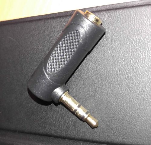

az AUX és HighGain , továbbra sem kapcsolható (gondolom a fül védelme és ezzel összefüggő..jogi dolgok miatt
) tehát azzal továbbra is az extender (aux) ,... illetve az extender+impedancia növelő trükk kell a (HighGain) kapcsolásához .

(ps. a 250 ft-os extender egyszerűbb ..szerintem )

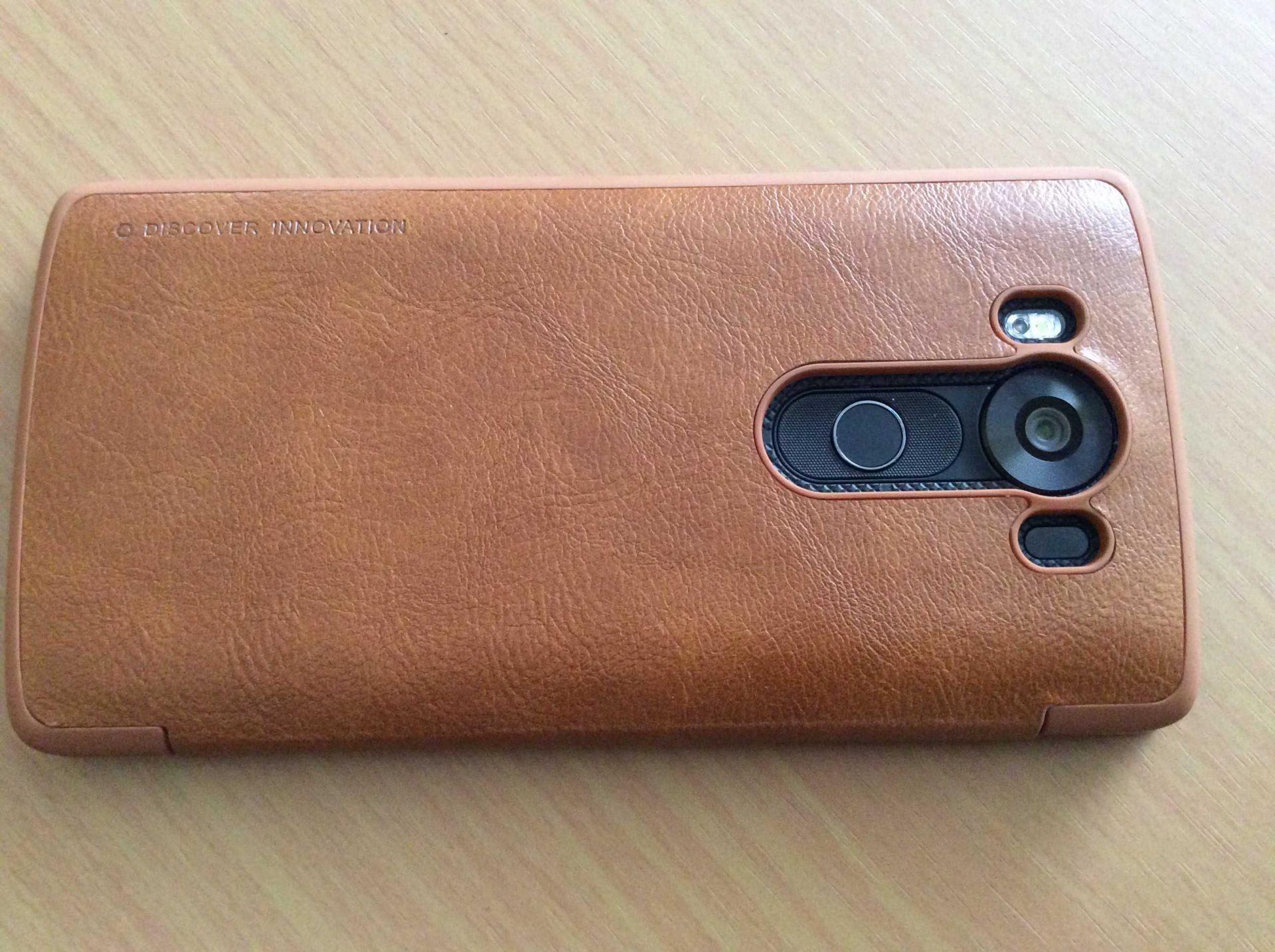

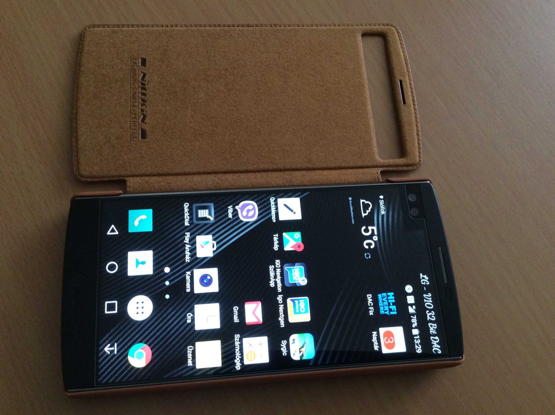

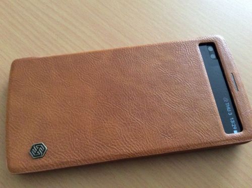

stemplar07
babosmiki #623 üzenetére
hát nem olcsó de a Nillkinben még nem csalódtam .. üvegfóliában is a legjobbak , évek óta használom..
US $7.64de rendeltem előtte olyan hátlapot (4$) ami kibontva pont olyan illatú volt (konkrétan bűzlött ...) , mint .. anno a Balatonfűzfői Nitrokémiának
... az igaz ,hogy amikor megreklamáltam visszautalták a pénzt ..

1,L extender + impedancia növelő egyben bedug
Telefon át kapcsol 50-600 ohm High ba.
2,extenderből impedancia adapter kihúz ../az extender bedugva marad!/
Telefon marad 50-600 High ba :-) ez a trükk ..
3, füles bedug extenderbe , továbbra is High ba marad ,
És élvezi az 50 ohm alatti fülessel az AMP t.Ez kb az MSR7 esetén azt jelenti, hogy a max 75 hangerőből jó ha 25-35 s állásban hallgatható ..persze ez a flac tól is függ , DSD esetén kicsit több kell.

Való igaz az aux mód az extenderrel működik .
De ha az extenderbe be dugva , a teloba dugod az impedancia adaptert (75ohm) , high ba kapcsol, ezután az adapterből (miközben a teloban van.az extender.) kihúzod 50-600 ohm High ba marad , és taaadaam az 50 ohm alatti fülesek highban úgy szólnak mint ha egy külön komoly AMP t kapcsolnál a telefon és a füles közé . Az ATH 900 esetében ez drasztikus hangtér növekedést jelent (Air) megjönnek a basszusok , gyönyörűen szól ..nem tudom így ,,amatőr,, módon leírva érthető e..az MSR7 esetén az aux is elég , hisz zárt ,nagyobb mélyek vannak...de persze az is szebben szól High trükkel ..az egész beruházás 4 ropi , persze ezt az általad irt ,,kapcsolós,, módszerrel is megoldható . -

Egy trükkel az aux ,mód is előcsalogatható (egy extender 3,5/3,5 apa anya ) + 20 %erő
HighGain mód 50 ohm alatti füleseknél a fentebb említett extender és egy pl. 75 ohmos impedancia növelővel.
Itt viszont egy 35 38 ohmos füles (ATH 900x, MSR7) hatalmasan szól, és torzítás mentesen..

megérkezett az AUX módhoz rendelt ,,drága,, (250 ft posta költséggel együtt ) 3,5 mm L elosztó , működik, nem recseg valszínű nem aranyozott ..
de jó .( néha nem is értem a kínaiakat .-) ... a bélyeg több volt 3x ..)
[link](nem csak az aux mód , hanem ha valakinek van impedancia növelő adapter , akkor ezzel HighGainbe lehet tenni az AMP-t )
