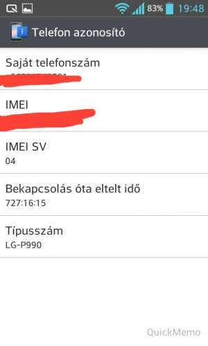

(Egy rohadt printscreen még mindig nem született az említett néhány fícsörről (bekapcs. óta eltelt idő, telepített app-ok, stb.)
