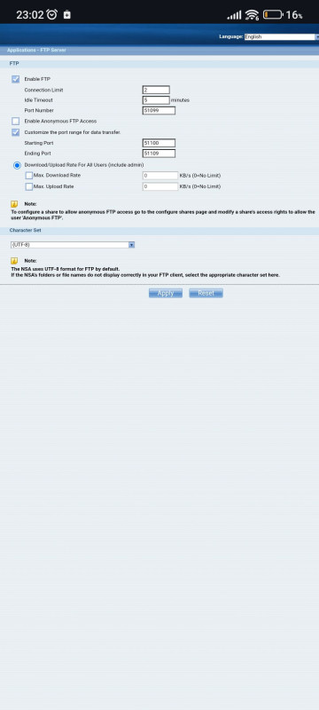

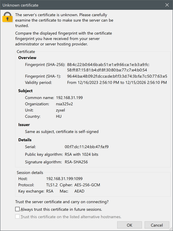

- hol írja a felület, log, hogy a beépített FTP nem működik FTP szerverként (tls nélkül)? mi utal számodra itt arra, hogy ez egy kizárólagosan FTPS szolgáltatás és semmi más? (oké, támogat FTPS-it is ezekszerint, ezt nem tudtam, hiszen a GUI-n ennek nincs nyoma!)
- az FTP kliensben (esetedben a kamerán futóban) ki kell kapcsolni a titkosítást és woálá! de ezt már a legelején leírta Tonyk (és aztán én is), sajnos utána a screenshotodon látszott, hogy nincs FTPS explicit kikapcs, csak FTPS explicit bekapcs a kamerán...

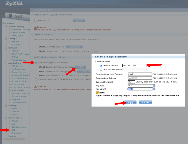

- hogy pontosan min akad el a kamerád/ftpkliensed, nem tudom, de azt próbáltad, hogy új certet generálsz a nas-on?
csak mert ha ezt beállítod, utána az FTPS is ezt használja:
hátha csak régen generáltad, rossz IP-re, lejárt, stb.... (és nem a TLS1.2 a baj)---
nem tudom elképzelni, hogy FTPS támogatott" - és mégis támogatott volt... -> szuper, tehát mostmár biztosan tudjuk, hogy támogatott, hurrá!
"és hogy a routereden FTPS fusson" - tádááám, láthattad -> szuper, akkor ezt is kizártuk, nem néztél el semmit, hurrá!
"tehát ha nálam nincs FTPS, akkor nálad miért lenne" - hát ezzel is besültél -> ez nem a besülés vagy nem besülés, nem verseny, hogy ki tudja jobban a másiknál... megmutattad nekem, hogy extensionként a gyári FTP támogat FTPS-t is, ez GUI-n nem konfigolható, tehát a szerver mindig felajánlja az opciot, amit sajnos a kamerád mindenképpen használna is, de valami miatt nem megy neki ... újabb dolog tisztázva! így lehet hibát felderíteni, lépésről lépésre. nőjj már fel az isten szerelmére és hanyagold a paranoid hisztid, KÉRLEK! .... -

ez pl a gyári ftp a nason:
nyomát se látom az ftps támogatásnak.ha erre kapcsolódna a kamerád ftp vel (nem ftps el), 100% h menne.
zyxelen különféle FTPS alkalmazások futhatnak, ha a gyárival/egyikkel nem oké, próbálj másikat...
vagy b.) állítsd át a kamerát! nem tudom elképzelni, hogy FTPS támogatott, a sima FTP/SMB ellenben nem! (és hogy a routereden FTPS fusson, amivel működött a kamera.... nos, nekem az is fura... persze nem ismerek minden routert, de az FTPS nem egy elterjedt megoldás, ritkán használt/támogatott sokminden máshoz képest)
sftp/ftps - ezek a titkosított ftp változatok. sima ftp lényege, hogy 0 titkosítású, még belépéskor a jelszavad is sima szövegként megy..... tehát bárhol/bármi is használt TLS-t a nas-on, annak az ftp szolgáltatáshoz BIZTOSAN nincsen köze, mert az ftp protokoll önmagában erre képes
kamera és nas is egyazon router lan portjain ül, azonos hálózatban, vezetéken?
kamerák nem wifisek? (sajna nálam volt olyan telekom router ami a wifit izolálta a vezetékes lanom-tól)
kipróbáltál több ftp szerver programot is a nas-on? vagy csak a beépítettet? (érdemes lenne más programot is megnézni ill. a portokkal variálni, anonym ftp-re állítani a szolgáltatást, hátha ugy "bemegy" a kamera, stb) - egyelőre ennyi az ötletem -

Sima FTP? Azon nincs tikosítás. Biztosan nem ez a gond. Logot nézted?
Beépített kliens vagy FFP alól telepített pl Pureftp?
FTP kliens Access Deny-al hajt el vagy valami mással?
A könyvtárat amibe írni akarsz te hoztad létre pl ssh alól vagy a rendszer, amikor az FTP-szolgáltatást létrehoztad? Próbaképp achmod -R 777 /könyvtárnév/
-el mi a helyzet? -

Programcsomagos FTP nem tud SFTP-t. Ahhoz FFP alól kell felraknod egy pl proftp-t.
Attól , hogy a 22-es portra rakod, nem lesz SFTP, csak egy sima ftp ami a 22-es porton kommunikál.
És mivel 19522-est adtál meg külső portnak, ugye a kliens programban ezt is állítod be?
FTP helper / ftp passtrough. stb (Különböző neveken fut) routerben be van kapcsolva? (már ha van ilyen)
