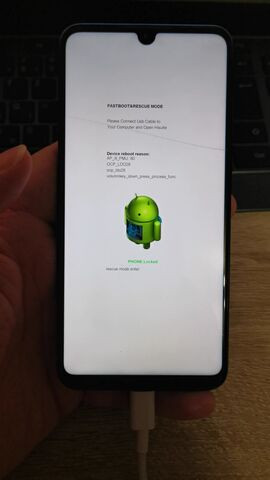

nyergess
Kérlek, adjatok vmi okos tanácsot, asszony P30 Lite problémájához.A készülék mindmáig rendben működött, ma sem csinált vele semmi rendkívülit. Az elmúlt éjjel feltelepült rá vmilyen gyári szoftverfrissítés, sikeresen, legalábbis ezt jelezte ki. Kb. délig használta is rendben, aztán délután vettük észre, hogy nincs mobilhálózat. Mondtam neki, hogy indítsa újra, de azóta folyamatosan újraindul, megállás nélkül. Huawei logóig jut, aztán újra és újra rebootol, végtelenségig, le sem tudjuk lőni.
Amivel próbálkoztam már:
- Bekapcs hosszan nyomása
- Bekapcs + hangerő fel hosszan
- Bekapcs + hangerő le hosszan
- Gépre letöltve a HiSuite-ot, majd USB-n rákötve, sikerült a Fastbootig eljutni, de a HiSuite rendszervisszaállítója szerint nem támogatott készülék (régebben egy másik telóval is ugyanezt játszotta, működik ez egyáltalán?), így semmit nem tudok csinálni benne (lásd kép).Garanciális, így ha nincs jobb ötletetek, akkor természetesen, elvisszük szervizbe (persze, hogy hétvégére romlik el, mikor nincs félfogadás).
Amúgy a szoftvere gyári, semmi mókolás nincs.
