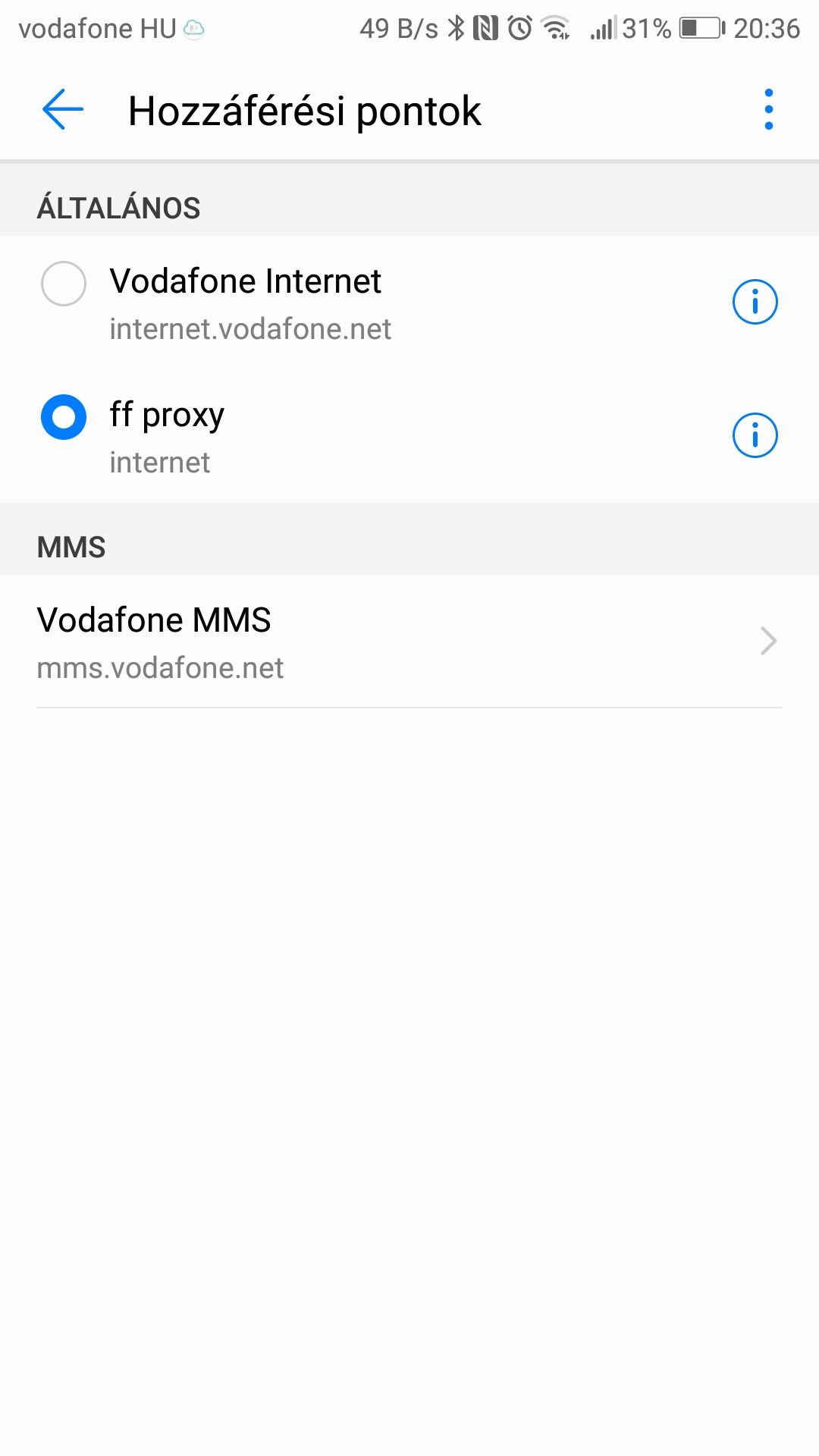

Test_keyes akkor lesz, ha nem a megfelelő firmwaret teszed fel vagy valami oknál fogva nem települ, vagy az update_data_full_public és update_full_VTR-L09_hw_eu vagy hozzáértő user valami szedet vedet ROM-ot rá ereszt. Test_Keyes állapotban nincsen frissítő menü, és a Hicare se látja valamint Témák, és téma letöltések sincsenek, és azok az appok sem melyek a fent említett kettő zipbe vannak.
Innen az esetek 99% csak oeminfo cserével lehet végig menni.
Harcsai #6066 üzenetére
Csak azért kérdem mert belemásztam az FF lelki világába és semmit nem csinál csak a proxy az Emui updaternek az üres válasz helyett a kiválasztott fw verzióját adja vissza.
Ugyanonnan jön minden adat. Lehet belenézek jobban, max. téglázom a telefont.
Kvázi "átvered" az updatert.
