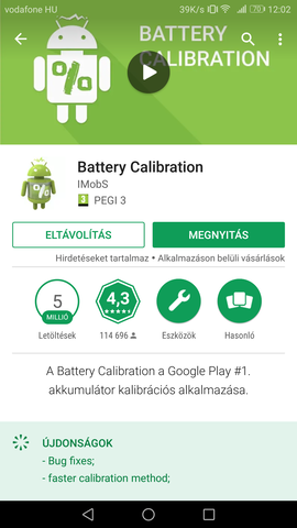

Fogalmam sincs mit művel a progi, pláne, hogy root se kell hozzá, de a kalibrálás után alig akart lemenni 100%-ról az akksim ès azóta is lassabban merül. Egyszerűen nem èrtem, de jobb lett. Ja ès nem kapcsol ki a telefon random, tehát nem csak a szintkijelzőt bolondítja meg. A full calibrate-t kell lefuttatni úgy, hogy töltőn van a mobil teljesen feltöltve, majd ha lefutott, lehúzni a töltőt.

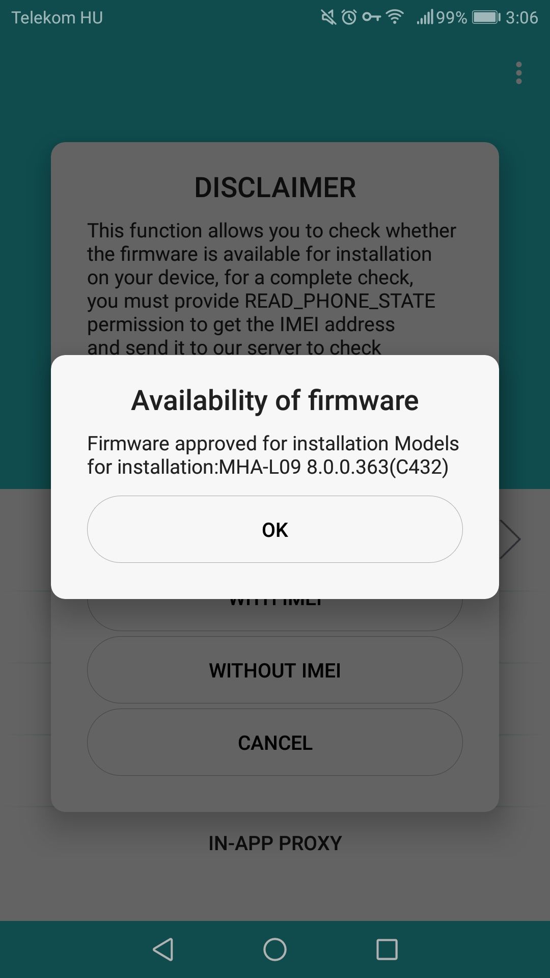

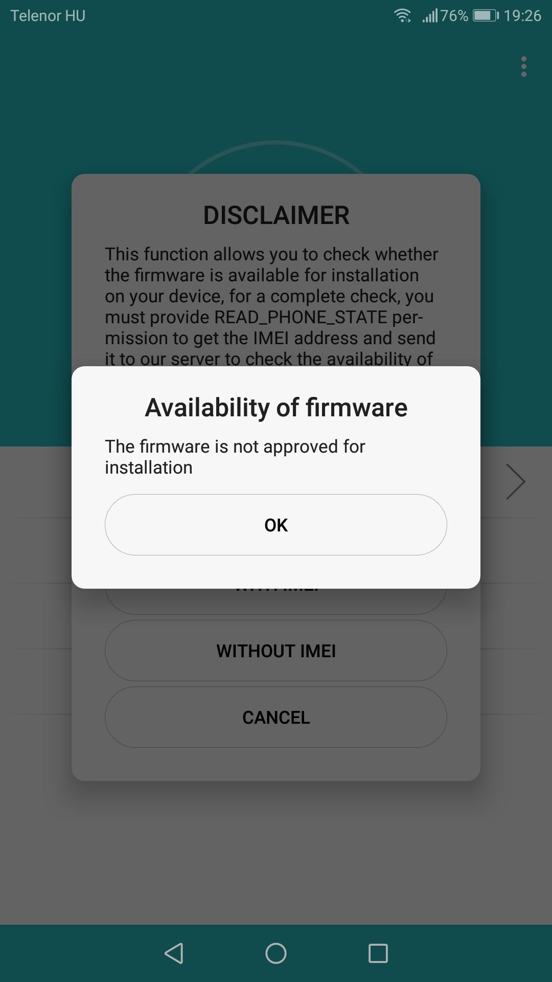

Na ez a gond, nálam ez Approved...
Telekomos, dual simes független a telód?

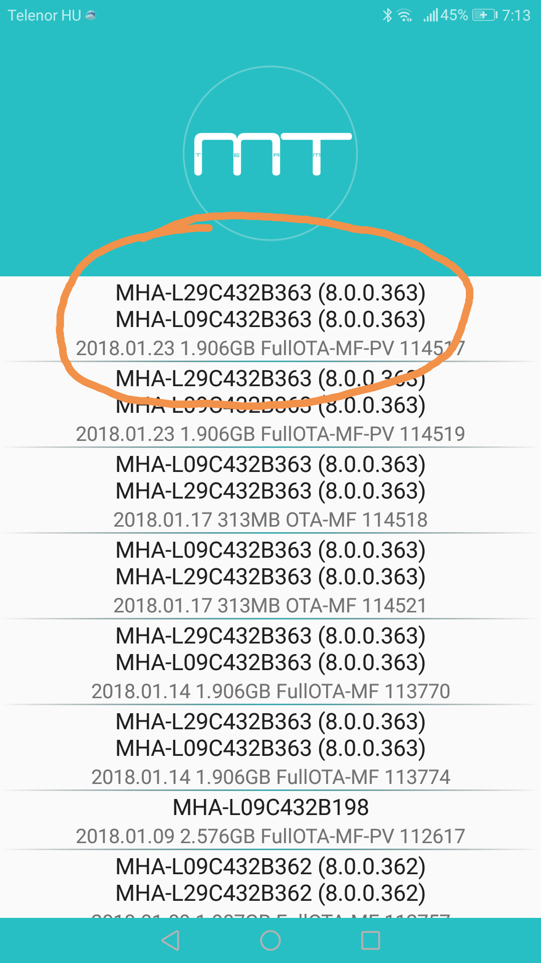

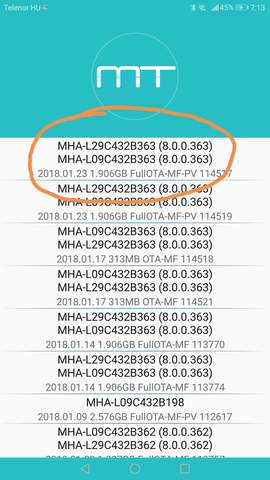

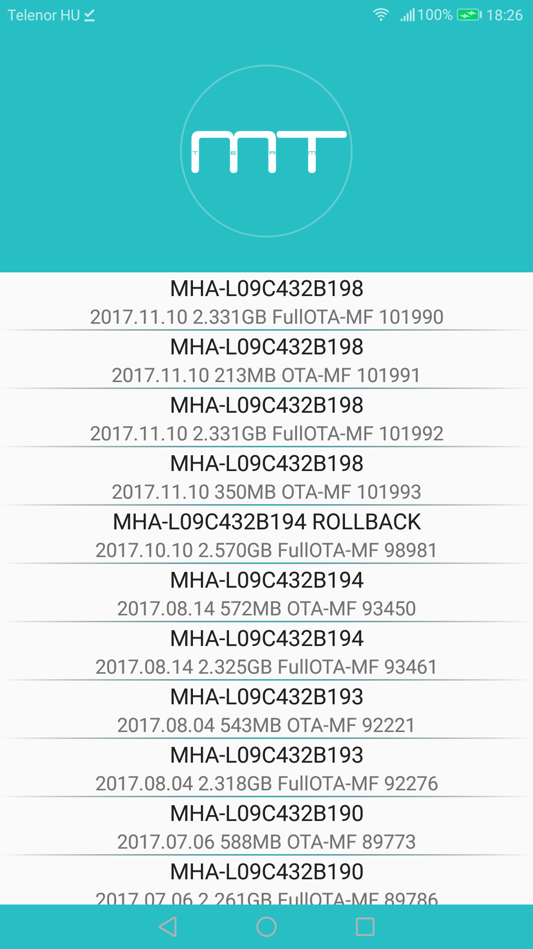

Gondolom, a mi imei számunkat még nem pörgette ki a szerencse kérek... ugyanúgy megy ez is mint az ota frissítés, van aki hamarabb megkapja, van aki nem.
Az ff-ben ha imei szám nélkül csekkolom, akkor az elsőre azt írja, hogy a L09 modellekre, míg a másodikra hogy az L29 modellekre jó, viszont imei csekkolással mindkettő megbukik.
Nem tudok másra gondolni, mivel ugyan azon rom van akinek felmegy, van akinek nem...
A twrp nem foglalkozik a hitelesítéssel, azért lehet azzal felrakni. -

Ha not approved, akkor ha a fejed tetejére állsz, akkor sem fog felmenni.
Én B362 romon voltam, nem ment fel sehogy, se ff-el telón, se ff-el pc-n, se dns se proxi...

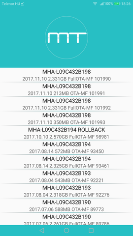

Addig addig b@szta a csőrömet, hogy vissza raktam a B198 romot (BL nyitás /minden gyalu/twrp majd rollback) kíváncsi voltam, hogy így változik e valami ff terén....HÁT? NEM VÁLTOZOTTMielőtt valaki írná, tudom, ha fent volt a twrp, akkor miért nem raktam fel azzal a B363 romot...hát azért mert most nem az volt a kísérlet tárgya
Páran fentebb szócsatába keveredtek a rom felrakás, bl+twrp és hasonló lépések véget illetve ezzel ezen lépések kontra garancia.
Nos, a fentebb említett művelet (rollback) teljes mértékben eltünteti a nyomokat, a BL-nél nem csak az szerepel, hogy relock (ami arra utal, hogy egyszer már nyitott volt) Hanem hogy locked, azaz piszkálásnak semmi nyomaAmi az oreot illeti, most egyenlőre várok türelemmel, habár a gyári frissítő már kiabál a B361 miatt (azon már voltam, annyira nem jött be). Tudom hogy a türelem rózsát terem, de lehet hogy pár nap múlva elfogy és kezdem előröl

Én elöször a DNS-es felrakást választottam, így beállított egy DNS-t a telefonon, de mivel úgy nem akart felmenni, megpróbáltam az In-app proxy-val, akkor még mindig be volt kapcsolva ez a "Firmware Finder for Huawei" VPN. Lehet, ez kellett még neki, de nem tudom biztosan, mivel elöször csináltam én is... -

Én most raktam fel. Nem kezdtem el letölteni hanem miután feldobta, hogy talált frissítést azonnal proxy törlés, és utána indítottam el a letöltést. Felment.

In-app proxy-t nyomj, aztán állítsd át a proxy-t a wifinél ahogyan írja is, amikor rákattintasz... Utána már hiteles lesz. Ha felment a frissítés, visszaállítod.

A 114517-est, az elsőt. Igaz én a 114519-es húztam rá, de HWOTA-val.

Én is 361-re raktam fel, méghozzá a FullOTA-MF-PV verziót.

itt van már ...telefon saját neve ...és átírod android 8 re
