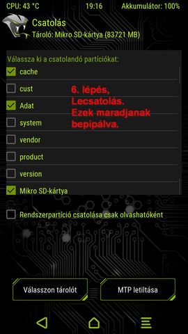

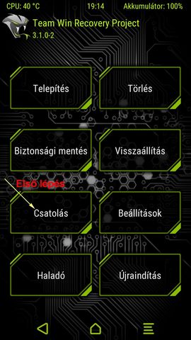

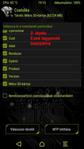

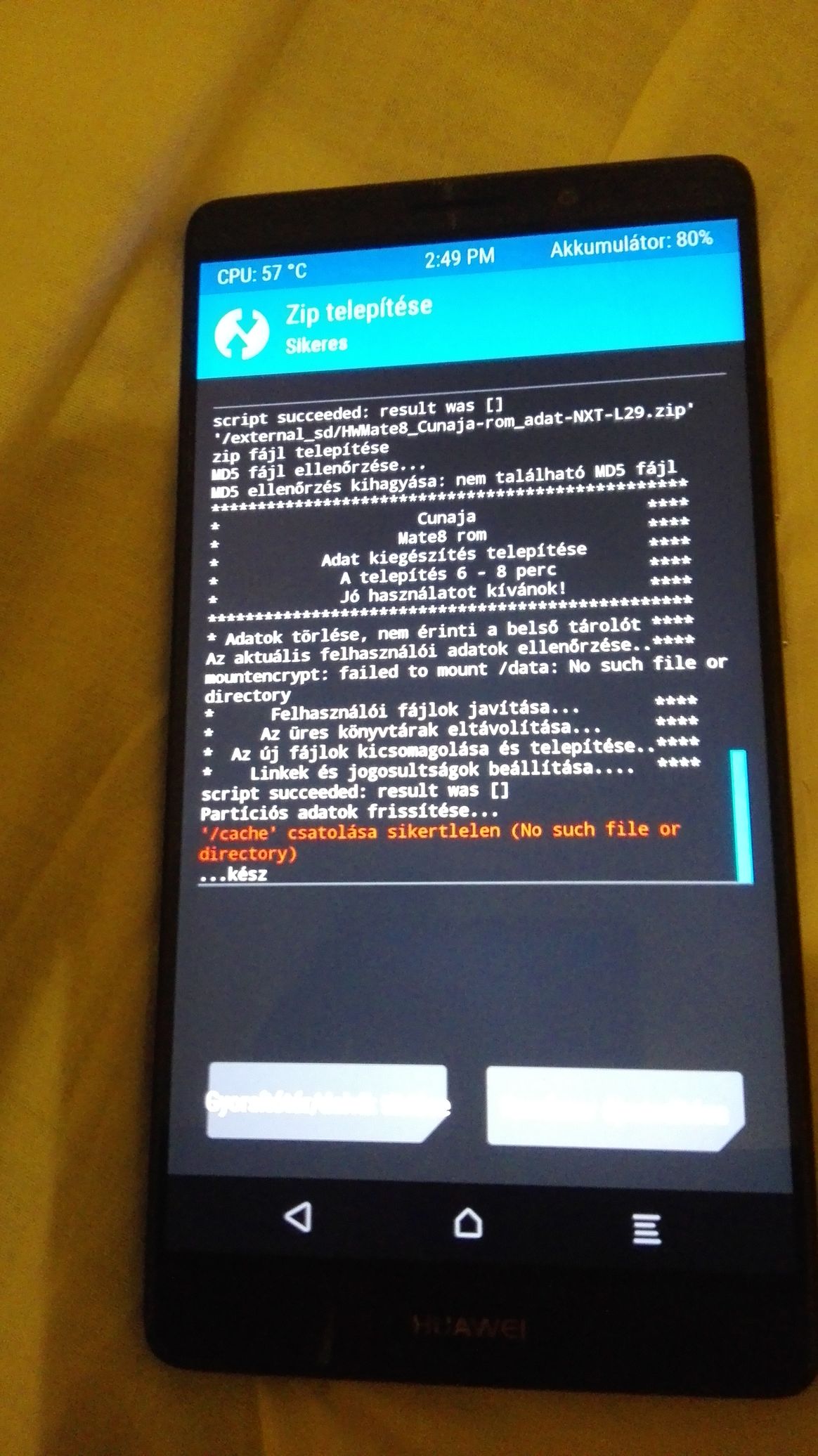

Telepítéskor ha véletlenül piros szöveget kapsz, hogy a cache nem csatolható, akkor visszalépés és újraindítási menüben a recovery-t válaszd, ha elindul, választhatod az újraindítás rendszer-t.Na pont ez volt nekem is.
Lehet van valami nem publikált változtatás a Huawei részéről az L29-es sorozatban, hogy van akinél megy, másoknál nem.

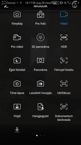

A kamerát is nézd meg.

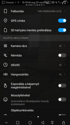

[Kamera jav] TWRP-ből telepíteni, de nem kell semmi wipe.
Indulás után, beállítások>alkalmazások>kamera kilövése>tárhely és adatok, gyorsítótár törlése.
Ezután megy rendesen.Most megyek ázni, mert meló van és az eső ömlik.

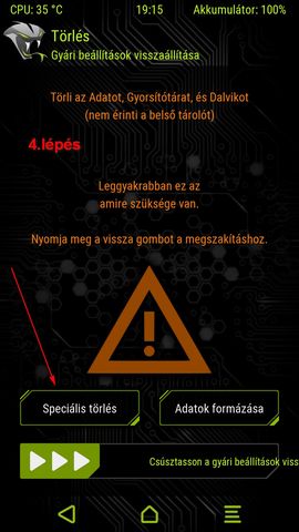

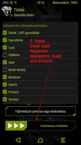

Zototh64 #13460 üzenetére
Tökéletesen leírtad. Ez azért kell, hogy teljesen szűz rendszeren legyen a telepítés. A data törlés nem törli le a hw_init mappát, ezért csak a media és a hw_init mappát fogod ott találni. A media mappa a belső tároló.
A rom is törli a dolgokat, de én már mindent kizárnék.
Furcsa, hogy most van ujjlenyomat, eddig meg nem volt.
Telepítés előtt töröld le a képernyő pin feloldást, nehogy gond legyen.
Ha van helyed, nem ártana egy teljes mentés a mostani rendszerről.
