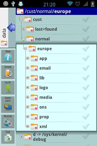

Köszi, hogy kipróbáltad. Mindenesetre a telepítő data partícióján, a dataapp könyvtárban, ott vannak a következő appok:
File name Size
AllBackup.apk 4,799,161
Maps.apk 9,082,212
MediaCenter.apk 2,243,967
PlusOne.apk 8,914,073
Service-MultiSNS.apk 1,393,367
SocialExt.apk 4,531,137
TotemWeather.apk 3,115,242
VoiceSearch.apk 2,242,305
YouTube.apk 2,540,154
total files 9 total size 38,861,618Nem tudom a létrejött CWM mentésben is benne van-e. Ez mutatná, hogy települt esetleg, csak a linkelés nem az igazi.
