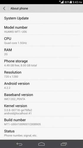

Megerősítem: A 4.2-es SW kezeli az NTFS fájlrendszert. 2 GB-os káryát formáztam, tettem rá filmet, gyári fájlkezlő és MX Player is látta, lejátszotta.
Neonflake
Quadrant: 5203, Antutu: 16105. A felület olyan mint a P6-osé, biztonsági funkciókat is megkapta. Floating Youtube már nem bugos és a Utorrent is jó külső SD-re. Wifi stabilabb, rendszer folyamatosabb. Arcfilesmerés alapú képernyőnyitás van. Hangerő codec mappa törlésével pöpec. Eddig bejött
Neonflake
Eroot 1.3.5 - Viszi az új B905-ös teszt verziót, újra az van fent. Megtoldottam még egy P6os CWM recoveryvel és sikerült megoldani a Gapps-os hiányosságot, valamint megszüntetni a Navisáv hibát, két sort kellett átírni a Build.prop-ba. A Youtube továbbra is szálkás kicsit (videó szűrő szerintem nincs bekapcsolva), de most más baj nincs vele. Jó most 4.2.2.-őn élni

Kipróbáltam az előre rootolt, Gapps-os B905-ös ROM-ot is. Vannak benne hibák bőven, talán több is mint a másikban. Ment vissza megint a B221.

Első benyomások: a User Interface iszonyatosan jobb élmény nem semmi sebességet produkál a rom. Jó lesz ez
Android drawerből vadászom most az alkalmazásokat, a Youtube már megölte a navisávot, még jó hogy az új lebegő gomb tartalmaz navigációs gombokat. Még futtatok Antutut meg egyebek, a hangerő nagyon visszafogott, viszont a Dolby mintha jobb lenne. Nem ajánlom egyenlőre az átlagfelhasználóknak, de nagyon bíztató a fejlesztés...
