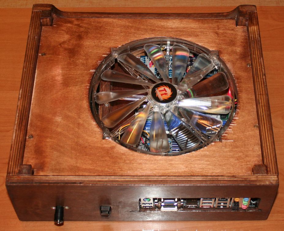

Inkabb tulmeretezem, minthogy valami megsuljon. Visszakerdeznek: A gyari 40 mm-es ventik nem kicsik es hangosak egy HTPC-be?
szaszayanou
Szép lett nagyon, grat. Ekkora venti nem túlzás htpc-be?
Akcept
Azt látom hol megy be a levegő, de hol jön ki? Csak a hátlapi csatlakozók mellett?
A tápegységről mit lehet tudni?
Gratula a házhoz-géphez, mindig kis fogyasztású csendes gépeket szerettem(volna).
A lenyeges kepeket felraktam, nincs tobb, ami erdekes. Talan csak ez, ami a hatlapot is mutatja valamennyire.
A bal oldali kilogo fekete egy atalakito, amivel a 12V-os bemenetet igazitottam kozepre, a masik pedig egy randa nyomogomb, amit azota lecsereltem. A lapnak hatlapost siman kivagtam, de nem illesztettem be a hatlapot, mivel ott szellozik. A kivagast ezert nagyobbra keszitettem. Talan nem lathato jol, de a kivegasnal ket oldalt van egy kb 8mm-es resz, amibe mint egy sinbe van becsusztatva az alaplap, igy vezettem meg. Bar az igazat megvallva nincs ra szukseg, mert rendesen tartjak a csavarok (4 db) is. Nagyobb kivagast azert nem keszitettem, mert a legaram sebesseget nem akartam nagyon lecsokkenteni es igy biztosan az alaplapnal aramlik ki a levego.
Meg egy aprosag: Korben es hatul nem vagtam ki a lapokat, igy nem tudja a meleg levegot visszaszivni a ventillator. Az sem latszik, hogy a "szep" kek ledeket kioperaltam a ventilatorbol.

szívesen megnéztem volna egy külső képet az alaplap hátlapi csatlakozóinak az irányából...

hdd-t cseréld ssd-re, az ára magasabb, de hangtalan.
A ventinél meg max a fordulatot tudod lejjebb venni. Alulra esetleg furhatnál bele kis lyukakat, hogy a levegő jobban átjárja a házat! Alulról felfele menne a levegő! -

Érdekes cikk. Ügyesen megcsináltad, de én több helyen másképp csináltam volna. Kezdeném rögtön azzal, hogy ezt milyen bútorral akarod kombinálni? Mert csak akkor jó ez a megoldás, ha pont ilyen árnyalatúra teszed.
Én sokkal egyszerűbbnek gondolok egy olyan megoldást, amikor egy régi erősítőből, vagy CD játszóból indulsz ki, ott már adott a ház, meg az előlapon a CD helye, ami mögé könnyű elrejteni az ODD-t. Igaz az eredmény akkor közel sem lenne ennyire egyedi.
Szép próbálkozás mindenesetre, őszintén gratulálok.Mivel egy ilyen projekthez én túlzottan időhiányos vagyok, vettem egy FSC E5600-as gépet, bele egy passzív VGA-t, egy nagyobb vinyót az elfekvőből, meg egy USB-s távvezérlőt és kész is a szupercsendes, fullHD képes HTPC
. Csak a LED-ek árulkodnak ha be van kapcsolva, a hangja nem. -
A linkelt borda nem jo, mert joval magasabb, mint a haz maga. Passziv huteshez egy ritkabb borda sokkal jobb. A gond a hazban megrekedo meleg, amit nem lehet eltavolitani ventillator nelkul, mert a lap vizszintesen all. Allo hazzal ez termeszetesen megoldhato, de olyat meg nem akartam epiteni.
Azt meg hozzatennem, hogy erdemes legtereloket alkalmazni. Passziv esetben erdekes, hogy a kisebb haz jobb, mert hamarabb kialakul a kemeny hatas.
Takemoto: A mellette allo oreg szerkezetez igazitottam a szint: [link]
SzaboZE: A holeadas a femhazon keresztul minimalis, gyakorlatilag nulla. Egy ilyen haz erosen nem illene az AR 702 F melle.

A ház hátsó felére, vagy tetejére lehetne tenni. A procihoz rögzítés lehet a gond.A ventilátoros hűtésnél fontos, hogy az ember átgondolja a légáramlást:
1. jó, ha a természetes légáramlásra segítünk rá (a meleg levegő felfele száll
2. ha több ventilátor van, ne dolgozzanak egymás ellen.
3. ne legyenek holtterek (ahol álla a levegő) olyan elemek felett, amik fűtenek.Ha valakit izgat a sugárzás, a ház belső felét lehet "izmosabb" alufóliával bélelni (legyen összekötve a földdel, különben antenna lesz belőle).
Ja és fém házon nevetséges mennyiségű hő távozik, ilyen szempontból nem sokkal jobb, mint a fa/műanyag/plexi ház)

Sugarzassal van nemi tapasztalatom. Ugy gondolom, hogy a mai eszkozok zavarsugarzasa minimalis. Fokent a tobbi radios eszkozhoz kepest, ami kornyezetunkben van.
D1Rect: Etetocsuzli gumin gondolkoztam mar. Esetleg megprobalkozok valami jo kis szivaccsal. A baj csak az, hogy a seek zajt hallom, nem tudom azon mennyit segit. SSD azert nem jo, mert kicsi a kapacitasa. A vitrinben pedig idovel megsul.
szumo: kinek a pap, kinek a papne, nekem speciel a lanyuk. Normalis hocsovet nehez szerezni, ami meg tenyleg minosegi, az horror aron van. Volt mar passziv megoldasom, de 2 ev folyamatos uzem utan megadta magad. Tapasztalataim alapjan hiaba hutod a CPU-t, bridge-t es a merevlemezt, ha folyamatosan meleg (50-60 Celsius) van a hazban. A kondenzatorok (tap e alaplapi is) egyszeruen kinyiltak, mint a tubarozsa, pedig csak 40W-ot fogyasztott csak a gep. A gondot szerintem az okozta, hogy egy minimalis homerseklet alatt nem indul be a ventilacio, pedig alul-felul perforalt volt a gephaz, mashol pedig teljesen zart.
Gondolkozom desktop haz epitesen, ahol egy darab 20cm-es venti segitene a legaramlasnak. Az elo es hatlap teljesen zart, a legaramlas alulrol felfele tortenne. A ventilatort a haz kozepen helyeznem el, hogy a leheto legkevesebb zaj juthasson ki. Az legaramlatot terelokkel iranyitanam a bordak (GPU-CPU-Chipset) es a tapellatas alakatreszei + merevlemez fele.
Az erosito projectem mar nallam is fut, egy kis teljesitmenyu DoZ lesz egy hasonlo dobozban, mint a bemutatott darab.
benedekco: A fem haz hangszigetelese gyenge. Ha szigeteled, akkor megint nem tavozik a meleg. Amugy is a hoaramlas elhanyagolhato a legaram altal szallitotthoz kepest, hacsak nem bordazott oldalfalat hasznalsz hocsovekkel, vagy vizzel.

waithEard: Koszi a tanacsokat. A viaszt meg egyszerubbnek talaltam, a hatranya az, hogy rendszeresen ujra kell kezelni a feluletet,
bteebi: Csupa IKE butor koze a natur jobban illeszkedne. Ez mar csak izles kerdese, mert akar lilara is be lehet pacolni.
fkosa: Passzivan menni fog egy darabig, de kozeptavon sajat tapasztalat alapjan mar nem a legjobb valasztas. A szinrol nem vitatkozok, nekem igy tetszik. Ugyanezert nem kerul semmi az elolapra. Az egy szem bekapcsolo gomb is a hatlapra kerult.

Néhány (építő) megjegyzés:
1. az előlapra tehetnél valamit (bekapcsológombot, USB csatit, bekapcsolás/hdd LED-et, stb.)
2. ez a szín nekem sem jött be (a rétegelt lemez élei nem szépek). Szerintem a natúr lakk szebb lett volna.A gépben a legnagyobb zajt a ventik okozzák, a nagy ventilátor ilyen szempontból jó választás volt.
A passzív megoldás is szóba jöhet (árulnak ilyen alaplapot ventillátor nélküli hűtéssel, illetve régebben lehetett HP asztali gépet is). Érdemes lenne elgondolkodni, hogyan lehet mechanikusan megoldani a rögzítést (hűtőbordát elektronikai boltokban lehet kapni).Még egyszer: gratula!

Vékony fémfóliával (belülről) még árnyékolni is tudod..

Én az én házamhoz ilyet használok a hdd hangjának csökkentésére:
Scythe Hard Disk Stabilizer x4
Lehet ebből 1hdd-st is venni, egyébként ez valami 2500 forint volt, amikor én vettem újonnan.

Mivel énis ilyen lappal játszadozok itthon igy megkérdezhetném a paneltápot hol tudtad beszerezni és mennyiért? Válaszodat előre is köszönöm.

Kalapgumi.
Rövidáru bolt ha jól rémlik, valami kevesebb mint 100Ft/m.
Tökéletes szellőzés, 0 rezonancia és minimális hang(Y).Árnyékolás:
Elhelyezéstől függően, nem hiszem, hogy jelentősen befolyásolná a környezetét ennyire kevés áramfelvétel mellett.
Persze, ha zavart okoz, még mindig ki lehet bélelni a dobozt. -

Ha szeretnél halkítani még rajta, akkor lehet belülről nyílt cellás szivaccsal bélelni vagy parafával vagy pl gumi granulátumból készült lapokkal.
Nyílt cellás hangelnyelő anyagok 6-8k HUF/m2
Parafa általában darabra megy, kb 1m2 1-2k HUF
Gumi granulátumból készült lap is 1-2k HUF és kb akkora mint egy mosógép alapterülete, mert általában azok alá szánják. A guminak kell kb. 1 év mire elveszti a szagát. -

Arról tudsz valamit, hogy miért mondják páran azt, hogy a fa ház nem árnyékol annyira? Ez lehet szempont? Valós probléma, esetleg még nem foglalkoztál a témával? Esetleg csak városi legenda?

Ezért írtam, hogy nekem ezek a háztípusok nem tetszenek.
Itt jönnek aztán szóba az áthúzó szellőztetések, és a kihőcsövezett dolgok.
Mindenképpen figyelembe kell venni az áramlási irányokat.
Ha megnézel egy quad 405 -ös erősítőt, hogy miért is volt kitéve a hűtőborda a dobozon kívülre, kiderül, hogy 20 éve is tudták, mi a tuti. Én ha most lenne egy olyan cégem, ami tud ilyesmit gyártani, tuti ráállnék ilyen kivezető kit-ek gyártására. -

A gep belsejerol majd lesz egy masik cikk. Eloljaroban egy Brazos, 2T-as Samsung merevlemezzel, 2G DDR3 es egy 60W-os panel tappal. Az OS Ubuntu 11.04 Beta osszekvereve nehany sajat forditasu programmal, tobbek kozott XBMC-vel.
Ha nem lenne venti, akkor megsulne a belseje. A hatlapot szimplan kivagtam, ott tud szellozni.

A HDD-t lógasd gumira. Nekem bejött. A leghalkabb amit el tudtam érni eddig.
Nálam ilyen.
A ventit vagy feljebb tekered, vagy lecseréled másikra, arra nem tudok megoldást. -

Ha a képen levő alaplap van benne, akkor ez van benne: [link]
Vagyis egy 2magos Brazos ... A memória és a merevlemez viszont rejtély a képekről nekem nem derül ki
... a csatlakozások elrendezése viszont engem is érdekelne (már csak azért is mert majd egyszer tervezek én is ilyesmit csinálni, és addig is gyűjteném a tapasztalatokat
)..Szerk.: egyébként nekem tetszik az eredmény
(bár kicsit olyan mint ha már egy pár éve használva lenne és abból jönne a karcolódás.. de jó az
.. patinás hatást kelt

A merevlemezt, ha nem fixen csavarozod fel, hanem a fa és a lemez közé teszel egy kis szivacsot (megfelelőkeménységűt/puhaságút), akkor a rezgések egy részét még el tudod ott nyeletni. Ha a nagy ventin a zalman vagy másmilyen szilikon felfogatást használod még tudsz hangban egy ici picit nyerni, de azt hiszem, a konstrukciódnak ez a vége, amit hangban elérhetsz pár száz forintból.
Viszont egy SSD vel és venti nélkül zéró hangja lenne a gépnek.
Amúgy és ez csak rám vonatkozik, nekem nem jönnek be az ilyen és ehhez hasonló házak.
Vannak benne jó ötletek, de légszállítás szempontjából, majdnem olyan rossz a hatásfoka, mint a gyári csicsás házaknak. Abban viszont egyetértünk, hogy a gyári házak legtöbbje túlzsúfolt, és csicsás a végtelenségig. -

Én is kíváncsi lennék a tartalmára és hogy milyen környezetbe illeszted be.

Esetleg tehetnél fel pár képet a működés közbeni helyéről, illetve arról hogy hogyan oldottad meg a csatlakozásokat a hátulján. -
