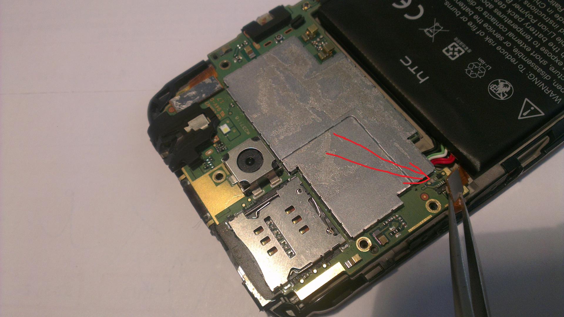

Igen. Ezek alapból forrasztott SMD alkatrészek, tehát attól nem eshetnek le a panelról, hogy leejtik a telefont.
Ha pl. szerelésnél a mellettük-fölöttük levő csatlakozót az alkatrész felől bedugott csavarhúzóval pattintja le valaki, meg is van a baj. Ráadásul amíg a csatlakozó a helyén van a szalagkábellel, teljesen eltakarja ezt a 2 mütyűrt.

Szerintem sehogy, alaplapot cserélnek.
Meg náluk tudják, hogy erre vigyázni kell, és nem tördelik le rólaEz is egy ebay-es telefonról van, az eladó touch-üveg hibával árulta, mert leejtette... Ez igaz is, mert a kijező be van törve. Én balek ráharaptam, és ott tartok, hogy talán a kamera menthető az egész telefonból

Íme.(remélem sikerült beilleszteni)
Próbáltam ezzel a piros Móricka nyíllal mutatni.
Látható, hogy a mellette jobbra levő alkatrész megvan( ez a hangerő fel), a hiányzónak meg a jobb oldalából egy darab, ami letört( hangerő le).
A bal oldala lesz nehezebb, mert onnan a panelról szakadt fel( bár a helyén látni a rézfóliát a nyákon, tehát van esély) -
