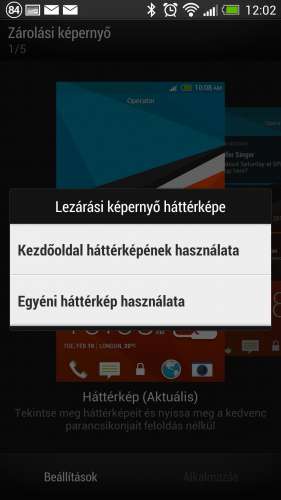

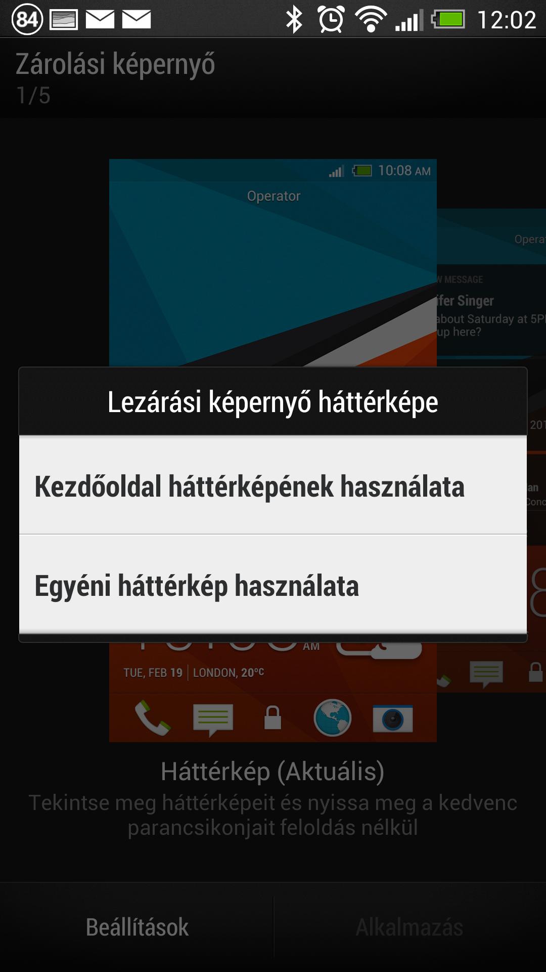

Hosszan rányomok pl. az üzenetek ikonra, felhúzom a tetejére ahol az eltávolítás felirat van (jelen esetben nem aktív)!
Nálam nem tűnik el az alsó sorból! -
