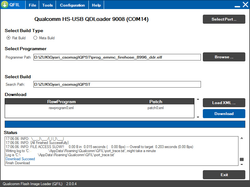

Már rég megtettem.
Ezek EDL (QFIL) fájlok, nem fastboot:rawprogram0.xml
prog_emmc_firehose_8917_ddr.mbn
patch0.xml
Qfil:Viszont a BAT fájlokban csak fastboot parancsok vannak. Ezért is írtam, hogy ez egy hibrid (és megjegyzem, hogy tök jól működő) megoldás.

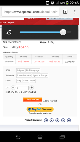

SPEmall is Qfil ROM-okat telepít deep flash kábellel, hogy megkerüljék a BL-t.

Vagy nézd meg az anno Spemall-os romot Redmi 3-ra, az is felment EDL-ben, a Spemall is úgy tette fel, ha jól emlékszem.

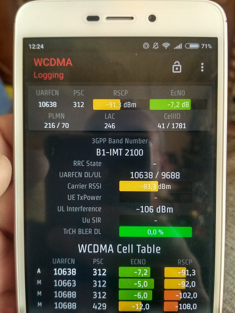

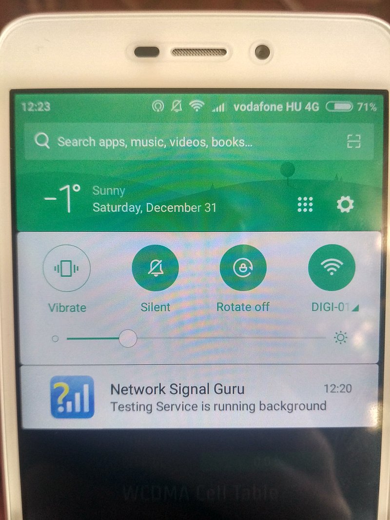

Csak arra reagáltam, hogy hogy jelenhet meg 4g-s hálózat a vodánál egy B20 nélküli telón.
Izzé
Viktor0610 #620 üzenetére
Az nincs, ráadásul a kék propelleresnél vagyok.
Amennyiben van root, akkor a Network Signal Guru megmondja.
