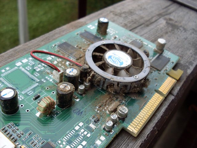

azért az a kép tényleg íjesztő

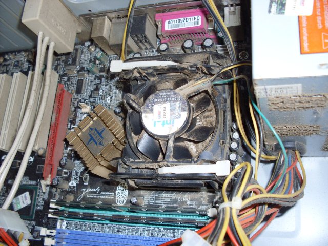

Az első riogatós képhez hozzászólva szervizes koromban találkoztam ennél durvábbal is, sajnos nem volt lehetőségem lefotózni, céges gép volt és hihetetlen mennyiségű egérsz@r és minden más ami kell egy egérfészekbe. Ettől függetlenül persze a gép működött bár elég zajos volt már.
