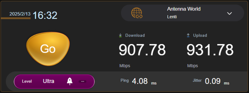

Dragon3000 #26 üzenetére
Hoppá! Megtaláltam a problémát. Valamiért a QoS be volt kapcsolva a saját routeremen. Bevallom férfiasan, eszembe nem jutott, hogy megnézzem, mert semmi más probléma nem volt. Szerinted olyan lehet, hogy mondjuk egy frissítés bekapcsolja? Csak mert én tuti nem használtam. A router meg automatikus frissítésre van állítva. Asus TUF-AX5400.
Egyből tudott egy ilyet: -

Dragon3000
Ha csak ilyen 400 körül megy, akkor megnézném a beállításokat a szolgáltatói eszközben vagy a routerben, attól függ melyiket használod. Pl qos, szülői felügyelet... ki szokta kapcsolni a hw-natot és ilyen esetben az eszköz erőből próbálja megoldani a dolgokat, ezek a gyenge eszközök és 60e alatti routerek 3-400Mbps körüli sebességre lesznek ilyenkor elegek.
