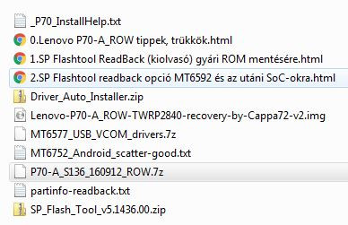

válasz huuuba2 #14439 üzenetére
Igazából csak a windowsra való driver felrakás a bonyolultabb a leírásban is, onnan már ha felismeri a telót a rendszer, már nagyon egyszerű... Az 5.1 tényleg katasztrófa, én is sikítófrászt kaptam tőle, pedig kb. csak 3 percig volt a telefonon
Amúgy leírásban ott van, az 5.1-es AOSP-ot kell feltenni, és szintén az összefoglalóban megtalálható az S136-os verziójú 4.4-es rendszer is, ami neked kell. Már csak egy olyan valakit kell találni, aki felteszi neked...)

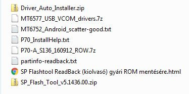

válasz huuuba2 #15029 üzenetére
De jelzem hogy xar. Nem fog működni. Kipróbáltam. A scatter tartalmazza mit töltsön fel a telefonra az FT. Ezt ha megnyitod nincs benne semmi amit be akarna tölteni.
Jenkíz is próbálta már. Itt látszik hogy nem sikerült neki sem ezzel.
De úgy csináljátok ahogy akarjátok. Látom egy itteni leírások, segítségek nem jók.

cool13
válasz huuuba2 #15041 üzenetére
Kezd előlről. Leszeded fentről a 136-ot. Abban minden benne van. Driver, ROM, scatter. Ha driver ok, akkor hajrá. Elindítod a FT-t. Megnyílik. Mondja hogy scatter kell majd. Erre ok. Ezután a letöltött csomagban, az SW alatt találod a scattert. Betallózod mint már többször írva lett. Egy lila csík szalad végig alul. Ezzel betöltötte a cuccot. Átállítod Firmware Upgrade módba. A telefont újraindítás módba állítod, addig a pontig amikor is írja hogy biztos akarod. Megnyomod az FT-n a Zöld lefele nyilas Download gombot, majd a telón leokézod az újra indulást. Majd vársz egy nagy zöld pipára a képernyő közepén. Ezzel minden törlődik a telódról. Lehet újra belakni.
Ennek mennie kell. Már többször telepítettem, meg mások is. Ha mégsem akkor driver gond lehet csak. Szerintem.
Ha nem ment valamiért, akkor vidd el olyan helyre ahol meg tudják csinálni neked. -
