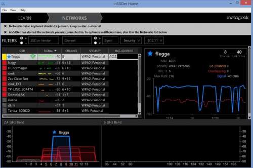

Mondjuk mindenképpen dual bandes lenne max átnyomom amikor a másik szobában vagyok. Sajnos eléggé telített a 2,4 es frekvencia, legalább 15-20 eszközt lát, ebből 3-4 erősebb mint a mostani úgy, hogy ott állok a router mellett. Legalább a közvetlen közelében legyen értelmes sebessége.

Mint T200 tulajdonos érdekelne, hogy milyen a T100 as wifije. 50 nm panellakás, router egyik szobában, T200 másik szobában. kozte 4 fal amiből 2 nagyon vékony. Wifi jele 3-4 között változik, de inkább a 4 és sokszor 1 mbps máskor a full hd filmek is jönnek streamelve a nasról. Kábelen hozza a tőle elvárt sebességet, még jó hogy áthúztam felújításkor ide is. Laptoppal nem nagyon volt gond, telefon 25 mbps-ot tud. A router egy dlink dir-600 ami nem egy csúcs, de eddig kiszolgált.
