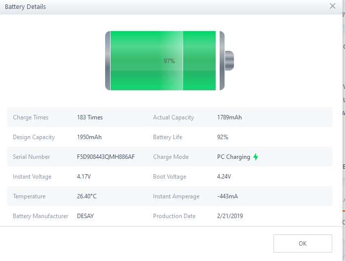

Egy olyan kérdéssel fordulnék hozzátok, hogy kilehet-e deríteni az akkumulátorról hogy gyári-e vagy utángyártott? Történt ugyanis, hogy Még márciusban vásároltam egy nagyon nagyon szép esztétikai állapotban lévő i7 32GB-s készüléket a Reejoy -tól 2. számú céges készüléknek. A telefon felhasználási módjából fakadóan nincs erőltetve, tehát főként telefonálás néha GPS, 1-2 fotó dokumentumokról stb... ezzel szemben mégis hektikusan merül. Képes stand by üzemmódban is "zuhanni" 6-7% ot valamint abszolút nem konzekvensen merül. Gondoltam megnézem mit ír a 3DTools az akksiról.mit gondoltok valami utángyártott bóvli lenne benne?

Az iPhone topik-ban olvashatóak szerint az emelt kapacitású Nohon akkuk valóban tudják a rá írt értékeket...
Boonen007
Kinek milyen utángyártott akku vált be? Gyárit lehet venni szervizben kívül? Ha látom, hogy úgy hirdetnek egyet, hogy nagyobb a mah mint a gyári az lehet valós?

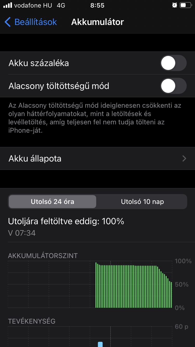

Sziasztok.
Tegnap este vettem le a töltőről a telefont, és reggelre már csak 72%-on állt, azóta is folyamatosan merül, már csak 52%. Mi lehet a gond? Újra indítás megvolt, akku 100%, nem rég cserélték az iSamuraiban. -

Milyen most az akku benne? Látom, hogy tavaly szeptemberben volt 83%-os. Én 2-3 hete vettem a gyerekeknek iPhone 7-et (fekete, 32 GB-os verzió, sorozatszám alapján 2019 januári gyártású), független, patika állapotban, minden tartozékkal, dobozban, 30k-ért darabját. Mindkettő 80%-os akkuval van, szóval majd cserélnem kell nekem is. Üzletben ennél biztosan kevesebbet adnak érte... Persze, van aki 40-45k-ért hirdet, esetleg akár rosszabb akkuval.
