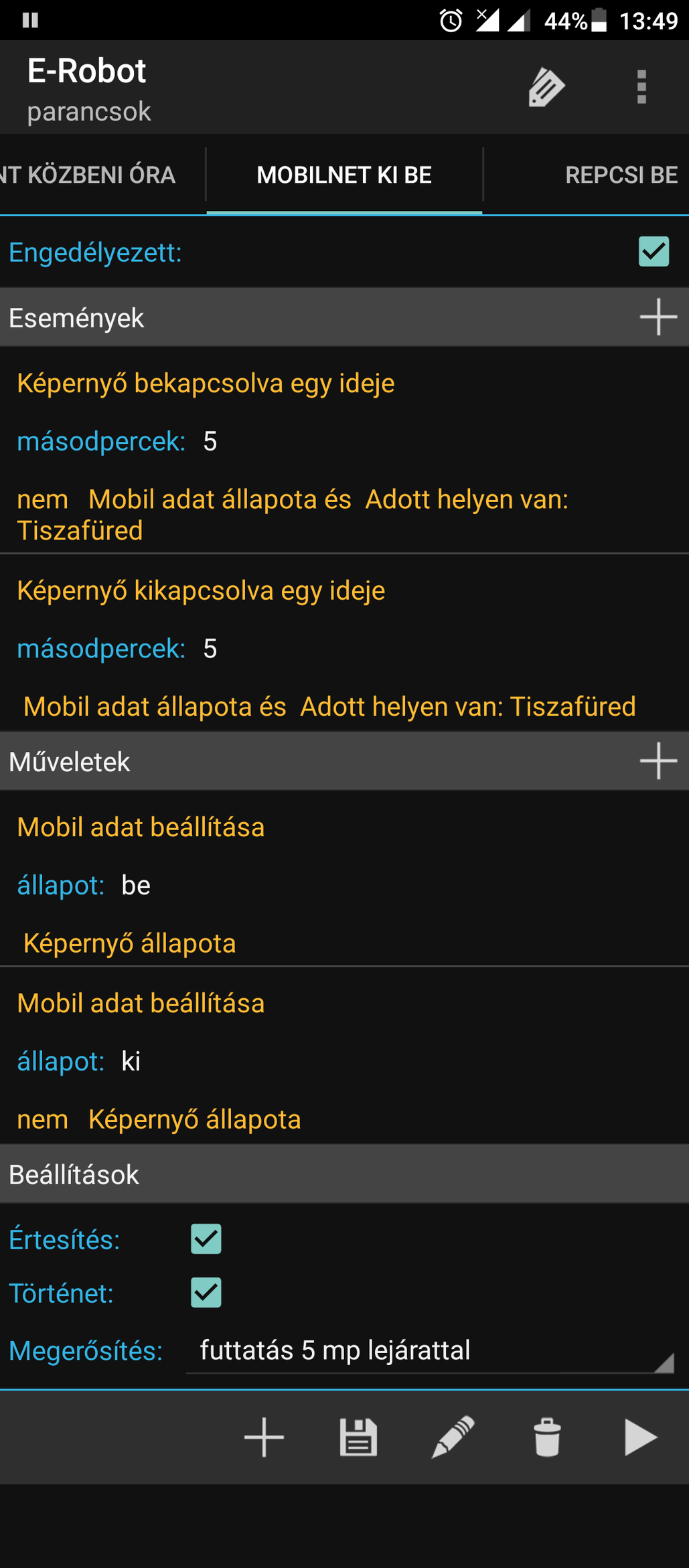

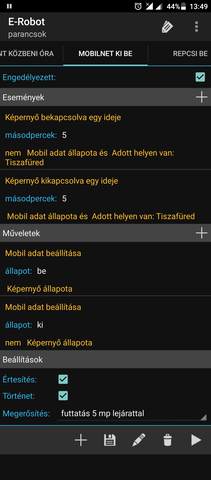

Nem blokkol semmit. Rosszul csinálod. valószínűleg, de az a baj nem érted meg a parancsokat/eseményeket.
Nyilván helytől függetlenül bekapcsolja a wifit maximum 5 másodpercig (10 vizsgálat 500 ms-enként) ha feloldod a képernyőzárat és a mobil net be van kapcsolva. Vár hogy kapcsolódjon, ha nem kapcsolódik, akkor kikapcsolja a wifit és megállítja a parancsot, amennyiben csatlakozott wifihez azaz while kimenete hamis, akkor kikapcsolja a mobilnetet.
Azért mondtam, hogy ez bonyolultabb, mert itt operátorokat egyéb dolgokat is kell használni, ami neked valószínűleg nem egyértelmű, ami nekem az, de mások vagyunk, ezért is osztottam meg inkább a parancsot...

Jó, akkor csináljuk másképp, haladjunk kisebb lépésekkel! A "kilépés scrin" parancsod első művelete ez legyen:
Vezérlés -> parancs megszakítása
Majd ehhez feltétel megadása -> a "nincs kifejezés" melletti cerkára bökve, "kifejezés megváltoztatása" -> Wifi -> "Wifi hálózat konfigurálva van" -> add meg az SSID -t, majd okézd le az egészet!Egy tanács. Én kerülöm a Robotban az ékezetes karakterek használatát. Parancsnévben, változóban, helyinfóban is az angol ABC nagybetűit használom. Régebben volt gubanc az ékezetes karakterekkel. Bár ezt Tamás már javította, de azért ...

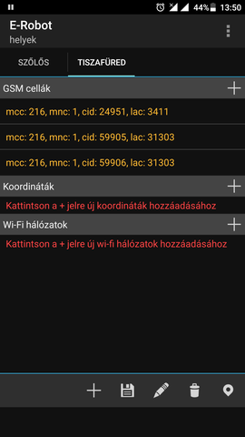

Nem használok helyeseményeket, de ez nekem totál káosznak tűnik. Ha egy toronyazonosítóval belépteted, akkor minek külön a koordináta, meg a másik toronyazonosító? Ha ezeket egyetlen hely azonosítására akarod használni, akkor egy helyhez kell mindet hozzáadni. De, talán az lenne a legjobb, ha minden kilépés eseményhez hozzáadnád a "nincs xxxx SSID -jű konfigurált hálózati kapcsolat" feltételt. Az x -ek helyére a helyhez tartozó wifi SSID -jét kell írni. Aztán Robotul (programul) kell gondolkodnod. Olyan opció nincs, hogy "nincs konfigurált hálózat". Robotul csak a "nem van" formátum létezik, ezért a "nincshez" először megadod a "van" feltételt, majd pedig hozzáadod a tagadást (felső cerkára bökve, hozzáadás "nem" operátorhoz). Remélem, sikerült emészthetően leírnom! A várt eredmény az, hogy hiába kap adott helyről kiléptető infót, a parancs csak akkor indul, ha nincs kapcsolat az adott hely Wifijével.
#79335424
Pedig sztem elég világosan írja. Először belép egy toronyazonosítóval (Cella ID). Aztán gondolom eldobja a GPS jelet (GEOCORD), vagy a koordináta a hely körzetén kívülre dobja, ezért kilép. Majd újra észleli a korábbi tornyot (CID:35073), ezért belép. Aztán a teló átáll másik toronyra (CID:4792), ezért kilép.

Belépés a megadott helyre, itt cella infó vagy koordináta alapján kell megadni.
A wifi alapúnál (esemény - wifi) adhatod meg az otthoni/munkahelyi wifit, pl Wifi konfigurált hálózat elérhető (itt többet is megadhatsz, bármelyik elérése esetén lefut a parancs),
Innen a " Wifi konfigurált hálózat nem elérhető" kell majd a másik, kikapcsoló parancshoz. -
