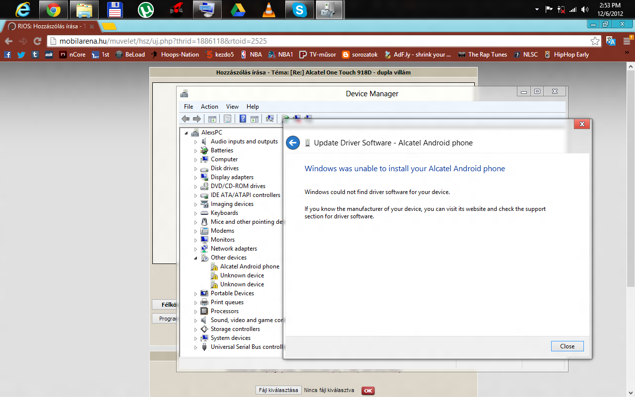

Ez nem reagál semmire.Se OTU-ra, és a Flash tool sem veszi észre, pedig a gépben az eszközkezelőben látni.egy-egy pillanatra.
Találtam hozzá a kártyámon egy OT_918D_MT6573 nevü (backup?) Filét, amit ha ki jelölök a -Nandroid restore
menüpont alatt akkor sépen el játszadozik vele kb 1 percet, majd vissza tér a recovery menübe, és felajánl mindent ami a kezdő menüben van. Ha a reboot-ot választom ki kapcsol, majd vissza,majd jön a droid figura kb fél percre, és utánna világitó sötét képernyő. És ez igy marad egész addig amig az akksit ki nem veszem. Ha sokáig igy hagyom forrosodik..... Tehát semmi.
Ötlet?
Ha van akkor jöhet szájba rágósan, vagy privátban egy tel szám hátha úgy meg oldodna....
