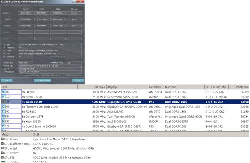

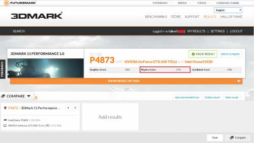

Alaplap 12500HUF (P45 22Watt)
Proci 7500HUF (E5430 80Watt+)
Ram 10000HUF (4x2GB 20Watt)
VGA 20000HUF (650TI OC 110Watt)
Táp 10000HUF (600Watt chieftec)
Server ház+Cooler 5000HUF (FujitsuEsprimowebserver)
Eizo monitor 1 7500HUF (L568-1280*1024 DVI 60Hz)
Eizo monitor 2 12000HUF (L885-1600*1200DVI 60Hz)Total: 84500HUF
18 hónap gyűjtögetés/kukázás pc bontóban; meg az élmény, hogy van egy Xeonod...
