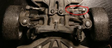

Az állítható kormányösszekötő méreteid meg tudnád adni?
Ezt találtam alin, nem tudom melyik méret lehet jó?[link]
Az egyedi kormányösszekötő driftre lett kialakítva? Ezt honnan tudok rendelni/gyártatni?

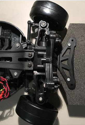

Kicsit amúgy nehézkes a TT01 használata ebben az időben. Tetszik a SoulReaver által fent mutatott átalakítás, bohóckodás a wltoys-sal, várom, hogy azt is kipróbálhassam.

Most láttam a koràbbi hsz.eket meg a videót. A TT01-et én is tervezem driftre alakítani, te miket csináltál meg rajta eddig? Hol hasznàlod? Nemrég vettem, egyelőre csak a műanyag kerekekkel ökörködök, de nem elég ez hosszútávra.

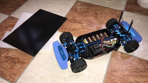

Én is átépítettem a TT-01-et, megkapta a golyóscsapágyazást és minden alu cuccot. Ilyen állapotban került hozzám, úgyhogy azért volt vele munka. Óriási a különbség, sokkal kiszámíthatóbb az irányítás. Olyan gyors lett, hogy az egyik új felnit már össze is törtem, ezért kerültek a régi kerekek előre.
2-3 héten belül kész lesz a panel az önvezető rendszerhez, addig kiélvezem kicsit az autót.
