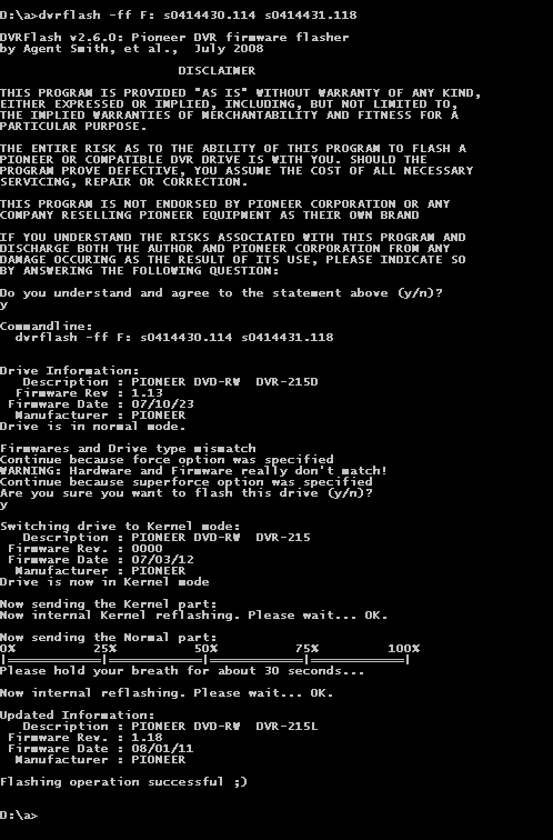

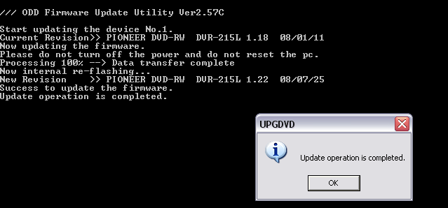

Én is sikeres 215D -> 215L crossflash műveleten vagyok túl! Köszi nektek is!
Cserébe én is prezentálok egy kis csomagot a leendő utánam próbálkozóknak.
Tartalma:
- DVRFlash 2.6.0 /csak win32 verzió!/
- DVR215 kernel
- DVR215L kernel
- 3db 1.22-es firmware: 215D, 215, 215L
- kép a sikeres crossflash "dos-ablakról"
- kép a sikeres firmware update "dos-ablakról"Mérete: 5,2 MB
Letöltése: itten
