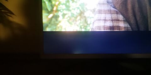

Sziasztok! Lefutott a tékomos vásárlásom csere kálváriája, múlt hét pénteken megkaptam a csere (65PUS8505) készüléket. A felhősödés egész jó, mondhatni homogén "szürke" a fekete, de megint van alul egy bevilágítás. Kezdek hülyét kapni... Valaki tudna mondani egy üzemidőt hogy tudok megnézni? 123654-el próbálkoztam, lesz 4 ablak, de nem tudom mit kell nézni és nyomni, nem mertem össze vissza nyomkodni.
Nem tudom mit csináljak... Most kezdjem elölről a cirkuszt? Ha a tékomnak azt mondom hogy bevilágítás van a tv-n, megint jön a szervíz procedúra, el akarják vinni a készüléket bevizsgálni stb stb... Mit kell mondani a tékomnak, hogy kapjak egy cserekészüléket? Mert ha azt mondom hogy hibás, akkor szerviz procedúra... Ha azt mondom hogy nem tetszik a kábel színe, akkor értelem szerűen nem kérhetek ugyanilyen készüléket...

A sárga maszlag a bal sarokban egyértelműen hibás. A bevilágítás olyan, mint ami a jobb sarokban van nálad. Nem szabadna sárgának lenni.
A felhősödés más, azt ahogy írtak minap azért a microdimming lehet a felelős. Ki kell kapcsolni menüben. Nekem egyből megszűnt tőle a felhősödés.

Sziasztok! A napokban mutattam nektek képeket. A bevilágítással kapcsolatban. Hívtak a philips szervízből, hogy küldjek képeket! Ezek után felhívott egy úr, hogy nem tud cserekészüléket biztosítani, mert ez a led tv sajátossága, hivatkozva arra hogy ez amit én látok, ez felhősödés és ha ő bekéri tőlem a tv-t felülvizsgálatra, akkor ő biztos benne hogy egy 5%-os szűrővel lefedve nem fog látszani a felhősödés, ami belefér abba amit a gyártó garantál. Abban mind a ketten egyetértettünk, hogy a telefonnal készített kép erősen túl exponált és sokszorosan túlzó a valósághoz képest. Viszont kérlek titeket, hogy nézzétek meg a képeket, figyelembe véve a telefon "túlzását", figyelembe véve hogy a képernyő többi részén milyen a felhősödés, mert van bőven, amit el kell fogadni, mert a led sajnos tényleg ilyen... Nekem alul jobb és bal oldalt bevilágításnak tűnik, s egy széles vásznú filmen zavaró! És még ott a sárgaság is, ami balról jobbra haladva növekszik. Most ott tartunk hogy holnap vissza hívom a szervízt, addig el döntve mit akarok! Nincs sok kedvem veszekedni, meg nem is szeretnék, már kezd is elmenni a kedvem a pihilipstől. Soha semmim nem volt még pihilips! Jól kezdődik a "márkabarátság"
Szóval ha ragaszkodom a cserekészülékhez, behivja a szervíz tv-t és már előre ahogy nézte a képeket az úr, tájékoztatott hogy a tizen sok éves tapasztalata alapján szinte teljesen biztos benne hogy megállapításra fog kerülni, a hogy a tv megfelelő minőségben jött ki a gyártól, és csak az a lehetőségem van hogy el kell állnom a telekomnál a szerződéstől és új szerződést kötni, hogy kérhessek egy új ugyanilyen cserekészüléket, (amit szeretnék az ambient ficcsőr miatt) vagy választok másik típust.

Ezt látva, szinte biztos, hogy nincs minőségellenőrzés az összeszerelőüzemben. Amit már régebben is írtam: összerakják, van kép, kész. Annak a néhány %-nyi igényesebb vásárlónak pedig cserélgetik. Még így is jóval több a profit, mintha lenne MEO és több tíz %-nyi TV-t visszadobna. LG OLED-eknél is hasonló a helyzet, sok felhasználó nem is veszi észre az apróbb hibákat. Philips OLED-eknél annyira nem jellemző, mert valószínűleg csak a jó minőségű kijelzőket veszi meg az LGD-től.
