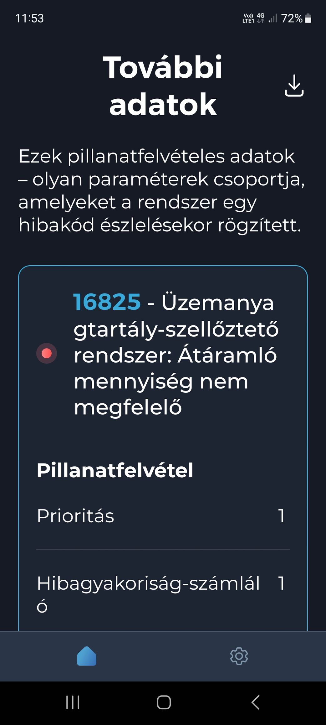

Nem. De igazából a benzinszagot így belegondolva korábban is lehetett érezni. Illetve ezt a kódot is úgy hozta a Carista, hogy kb. 2 hete volt aktuális. Viszont többször néztem, nem hozta a hibát.
Tehát ez nem most jött. Lassan 2 éve vettük a kocsit. Ez azóta úgy van. Vásárlás előtt cserélték a vezérlést, akkor jöhetett a baki. Vagy akár lehet szándékos is, ha valami szarakodik, és így "oldották meg".
Én csak olajat szűrőket cseréltem, tárcsákat betéteket. Illetve a klíma volt töltve. Semmi sem érintette.
A fék és a klíma szerelésnél jelen voltam, az olajat szűrőket meg én cseréltem. -

A motorérben található ( nem tudom mi a neve - talán egy aktív szenes szűrő?? ami a levegőztetésért is felel) fekete hasáb alakú doboz tetejéből kijövő merev cső nem volt rácsatlakoztatva a csonkra ami a tankfelé megy vissza. Ettől lehet benzinszag is úgy gondolom, de akár produkálhatta ez is a hibakódot.??..??..
Az magától nem tud lejönni, patentos megoldással van biztosítva. Lehet vezérlés cserénél nem tette vissza a szerelő..... -

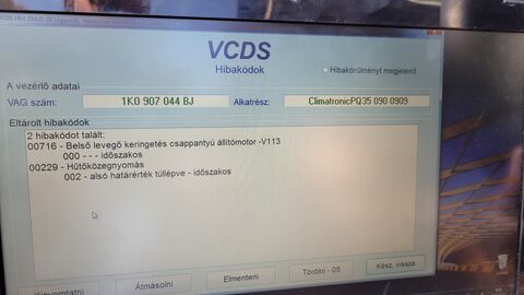

Megtörtént a hibakód olvasás.
Eredmény:

Ez a belső levegő keringetés állító motor V113, melyik motor lenne?
YT videó 1 , videó 2.
De a tünetek alapján, gondolom a 2. lehet. Mert olyan mintha lezárná a levegő útját.
A klímás azt mondta nem nagyon van ideje most műszerfalat bontogatni. javasolta, hogyha én megbontom, akkor a megfelelő állásban húzzam le a csatit a motorról. Dobni fog egy hibakódot, de legalább a levegőt fújni fogja. -

Alany: Golf 5.
A probléma, hogy ha elindítom a klímát, akkor minden szuper, hűt fújja a levegőt oda ahová állítom. Majd kb. fél perc után olyan lesz mintha a zsanérokat lezártam volna, nem jön levegő a rostélyokon ki.
Az ECON gombbal kikapcsolom a klímát azonnal jön a hideg levegő, gyorsan bekapcsolom a klímát - és kezdődik elölről az egész.
Reseteltem de nem változott semmi.
1,5 éve vásároltuk. Már akkor is volt egy kis hangja a befújó motornak, illetve az állító mechanikának - FAP motornak.
Akkor a nagy venti motornak adtam egy kis kenést.
Van tippetek hogy mi lehet a probléma?
Elvileg a FAP hibát VCDS-sel ki lehet mutatni, illetve azt hogy melyik vacakol.
Van ilyen hibával valakinek tapasztalata? Még nem jutottam szerelőhöz el vele. -

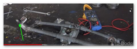

Szétkaptam. Az egyik viszonylag könnyen kijött, azt lekezeltem.
A másik, az volt berohadva. Na azt hiába kezeltem varázsszerekkel, kocogtattam, ütögettem. Nem jött ki.
Végül letört a csonk menetes része, ahová az ablaktörlő kart kell rögzíteni.
Így rendelem rá az újat.
Viszont a motor szépen teszi a dolgát, működik. -

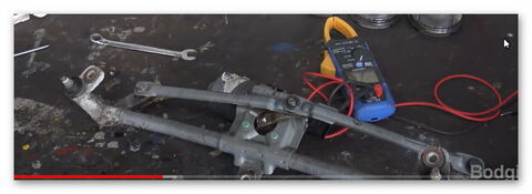

akooos #196645 üzenetére
Köszi a tippet!
Ahol a rudazat egymáshoz van illesztve csuklókkal, arra gondolsz? Vagy esetleg van ehhez valami ábra, videó?Na akkor ahhoz bontani kell azt a műanyagelemet. Ebben a nagy hidegben nem nagyon akarom, mert tuti törni fog valami. Nincs fűtött garázsom.
szerk:
Ez egy YT videóból származó kép. Vagy van valami konkrét hely ami a hiba forrása lehet? -

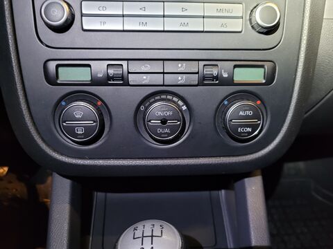

Vagyis be kell kapcsolni ahhoz valamit, hogy kikapcsoljak egy másik valamit...
Nem értem én ezt a logikát.
Így valóban nem kapcsolt be. De! Econ bekapcsolva, Auto nem volt bekapcsolva. Elkezdtem a venti fordulatot emelni, erre kb. középállásban bekapcsolt az Auto. Tovább tekerve kikapcsolt az Auto, maradt az Econ.
Na majd felhajtok valahonnan egy "hivatalos" leírást, vagy hátha találok végre egy használatit a Golf V -höz, és kikupálom magam.Qru: Ez megvan, a Fordnál is ez a logika működik.

Visszaolvastam, használtam a keresőt. De nem igazán tudom hogy mi a szerepe az Econ gombnak. Az Auto az ok.
Olvastam a Te korábbi hozzászólásaidat is. Most mire érdemes kapcsolni, ha csak szimplán fűteni akarok? Akkor az Econ?Nem bírok a neten találni egy qrva használatit a Golf V-höz.
