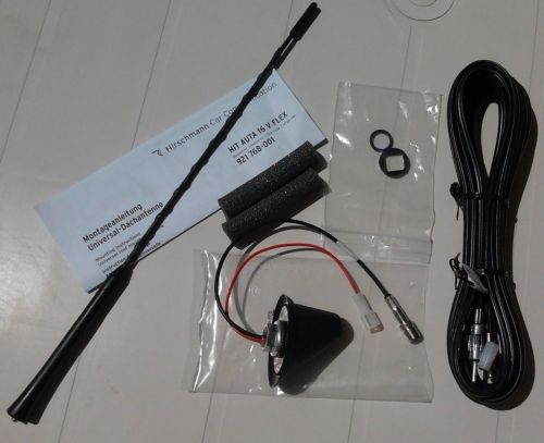

kk831228 Na helló! ma szétszedtem az antennát! a két kis csavar be volt öntve gyantával, megnéztem belül még fénylett!!
semmi baja, kívül feltakarítottam a nagy 22mm es csavart + a mentetét ami fogja belülről! meg vittem neki az erősítőről egy testet hátha nem ad át a karosszérián! semmi... ugyan olyan
ma megrendeltem Hirschmann HIT Auta 16V szettet! [link] leszo..m magam ha ezzel sem lesz jó! holnap szedem ki a fejegységet! ez külön szálon kap áramot. új kábel, pálca, minden cserélve lesz. megnézem azért a Beta magnóval is! vettem iso csatit húzok neki direkt az akksiról áramot megkerülöm a gyári köteget, aztán lekötöm az autóhifit,, hátha a 35ös tápkábelek zavarják a vételt, megpróbálom mindenhogy, holnap este meg írom mire jutottam.
Ha nem lesz jó sehogy sem akkor ennyi volt szögre akasztom a kalapom.
Így fog kinézni

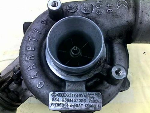

-éves szinten hány garanciális ügyben, cserélítek a turbot? (mennyiből mennyit? nem megjavít, hanem komplett másik adás)
-én kértem papírt a saját szaromról (kaptam is, kérdés hogy tényleg járt e padon az adott közép rész....)
105e-ig forgatták elvileg, viszont az üzemi fordulatom valahol 150-200e körül van/lesz, akkor ez most jó vagy nem?
(még annyi fűszert... hogy más anyát kapott, kisebbet mint az eredeti, és tán mint ha lennének csiszolgatás nyomok rajta)-eddig még nem eset le és tán olajat se hord fel, minimálisan se.

1. Aki ad számlát! - és aki a számlanélkül kérdésre azt feleli, hogy nem megy másképp!
szar fos kínairól papír nélkül könnyebb , olcsóbb ... garancia életben nem lesz...
2. Aki ad mérési jegyzőkönyvet! (nem 10e /fordulatú géppel végezve)
3. Felújítást Közlekedési Hatósági engedéllyel legyen - a H-s szám legyen beleütve a felújított termékbe
( a Fóliás is ilyennel dolgozik, vonóhorgos stb.) -

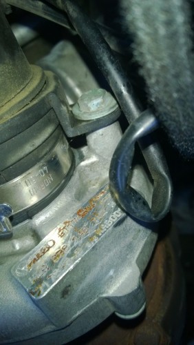

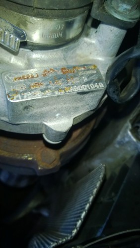

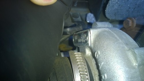

Na egyre jobb
Akkor kihez kell vinni ?
(#97421) Mágus2 : igen, sejtettem
(#97423) Morris : mínusz 10-g jobban fog menni

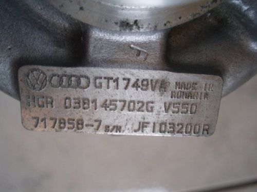

Amúgy ja simán legalább kiderül milyen turbód van
(#97425) Mágus2: ha a kép nem illusztráció akkor hasonlóan Morris-hoz azon is van előtte valami plakett
davidsz
Mágus2 #97421 üzenetére
Turbókkal foglalkozom. Mindegy honnan rendeled, az nem az lesz. (a középrész)
Ez olyan kb, mint a "lekínaizni" mindent ... holott van Garrett is kínai
Arról nem szól a fáma, hogy a cégek 90%-a nem rendelkezik semmiféle engedéllyel, sőt 3 cég van, aki üzemi fordulaton centríroz, és egy van , akinek gépe van a geo beállításhoz.A másik oldal, meg az, hogy milyen a szerelőd. Kijavítja azt a hibát, ami a meghibásodást okozta?
Turborail, Melett cuccokkal dolgozunk. Üzemi fordulaton centrírozunk, és közlekedési Hatósági engedéllyel!

Az eredeti teljes turbó 550 euró volt.
Ti milyen alkatrészekkel újítjátok a garett turbókat?
tresh A turbó nem olyan dolog, amit otthon kell állítgatni. Soha nem lesz pontos, ha nem a próbapadon állítják be.
davidsz Az én szerelőm már akkor kijavította a higbát, amikor a tubó még élt.

2-3 éve vittünk ide egy V70-es Volvo turbóját teljes felújításra, azóta is tökéletesen működik.
Mágus2
Közösségépítő
Ha rendes munkát akarsz, akkor vegyél egy eredeti új 1749v garett középrészt. Kb. 170 euró. Azt csak betolod egy bontott de jó állapotú kipufogórészbe és kész a turbó. 200 euróból eredeti turbót lehet összerakni. A művelethez kell egy lepukkant turbó nem megkarcolt fedelekkel, meg egy új középrész.
Vannak cégek, akik jól újítanak fel és megkérik az árát. Vannak olyan cégek is ahol csak megkérik az árát, de nem kapod meg az elvárt szolgálltatást. Nem lehetetlen ezeket a turbókat rendes minőségben felújítani.
