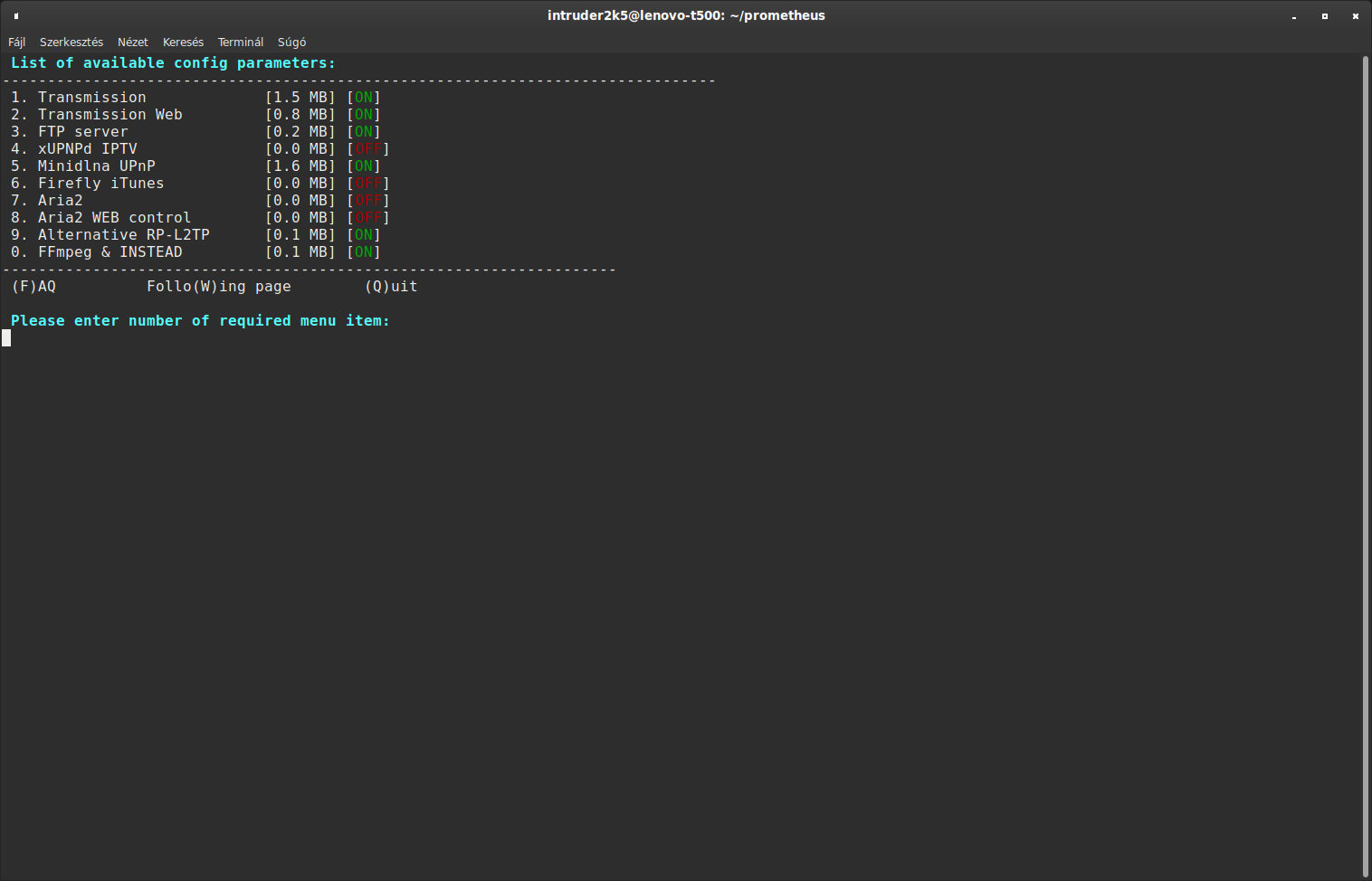

De WSL alatt esetleg próbáld meg ezt a Prometheus scriptet: prometheus.tar.gz A start.sh indításakor ebben választható a Timofeev repo is, ha netán később eltűnne, akkor szakítsd meg a script futását, és írd felül újra a csomagban lévővel.
A Stepan Timofeev repoból elvileg tudsz Mi-R3Gv2_spi verziót fordítani, nekem Ubuntu 22.04 alatt még ezek kellettek hozzá:
sudo apt install autoconf autoconf-archive automake autopoint bison build-essential cmake cpio curl doxygen fakeroot flex gawk gettext git gperf help2man htop kmod libblkid-dev libc-ares-dev libcurl4-openssl-dev libdevmapper-dev libev-dev libevent-dev libgmp3-dev libkeyutils-dev libltdl-dev libmpc-dev libmpfr-dev libncurses-dev libncurses5-dev libsqlite3-dev libssl-dev libtool libtool-bin libudev-dev libxml2-dev locales mc nano pkg-config ppp-dev python3 python3-docutils texinfo unzip uuid uuid-dev vim wget xxd zlib1g-dev
Illetve kell még az autoconf-2.71.tar.gz is, az alábbi parancsokkal telepítve:./configure --prefix=/usr
make
sudo make install
autoconf --version -

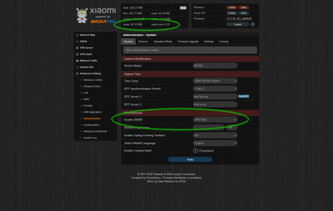

Délelőtt fordítottam egy zRam-os verziót, majd meglátom, hogy működik.
Most látom, hogy valamikor bekerült az mtd_storage.sh file-ba ez a három sor...
echo 4096 131072 6291456 > /proc/sys/net/ipv4/tcp_rmem
echo 212992 > /proc/sys/net/core/rmem_default
echo 4194304 >/proc/sys/net/core/rmem_max...ami ha jól értem a TCP Receive Window méretét adja meg. Na most én ezt teszteltem, és nálam legalábbis gyorsabb a WiFi, ha ezek a parancsok nincsenek lefuttatva, hanem az alapbeállítás van érvényben, szóval egyelőre a saját buildemben kikommenteltem ezeket.

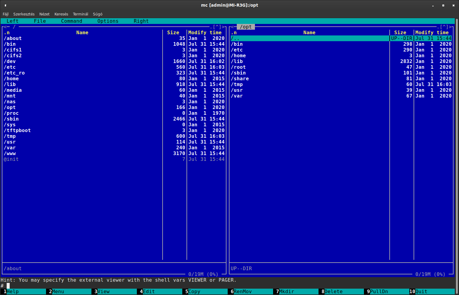

Igen ezt tudom, de mivel a midnight commander telepítéskor úgyis felhúzza magával az entware-be, ezért én a firmware-be nem szoktam beforgatni, hogy ne foglalja duplán a helyet.

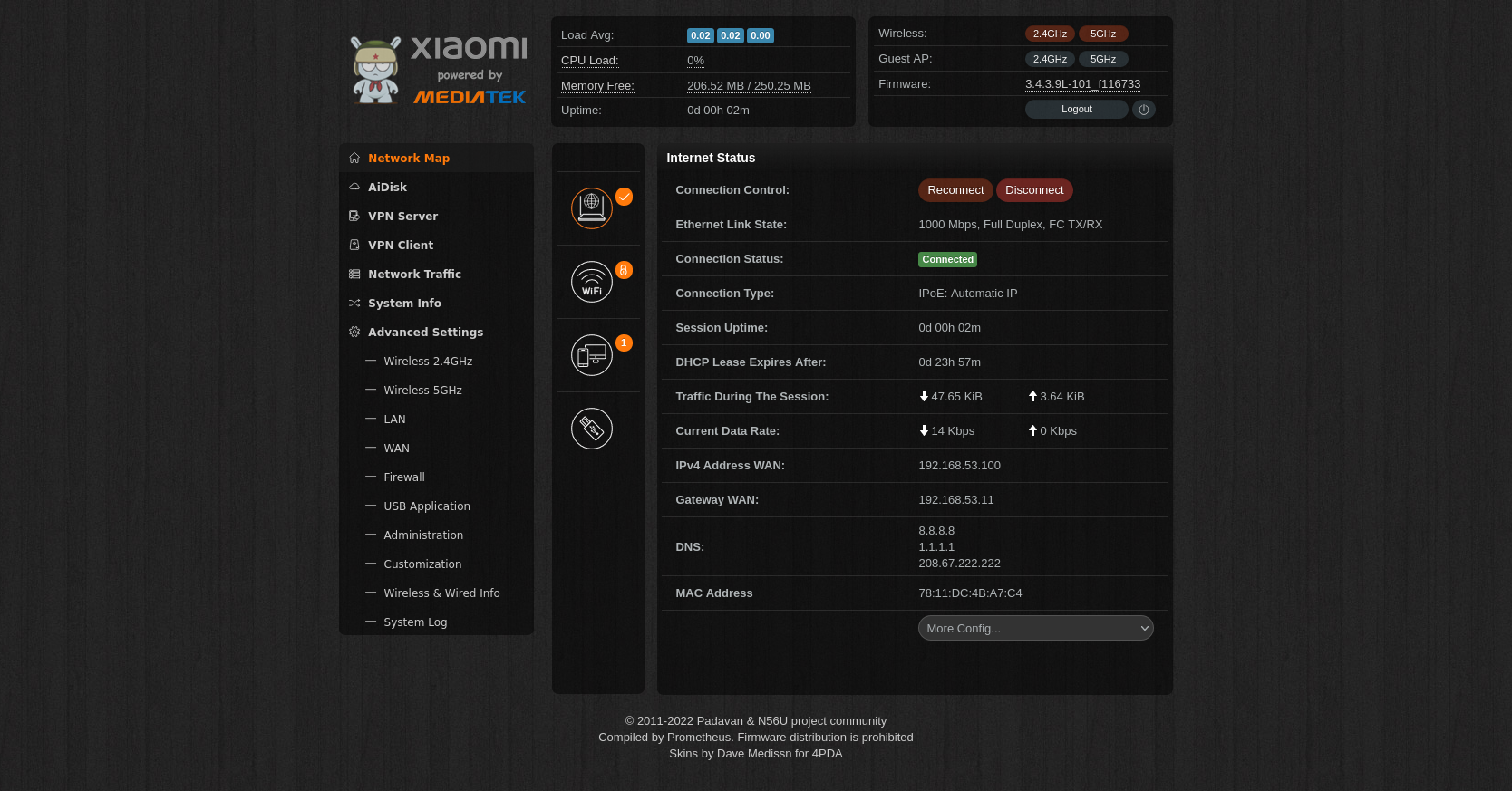

Nos akkor, ha van még valaki aki használja, íme egy friss firmware Xiaomi Mi Router 3G-re. Forrás a Mahtab repo mai állás szerint, benne az Entware az eddig megszokott csomagokkal.
- Midnight Commander
- curl
- htop
- mtr
- nano
- htttping
- smartmontools
- egy, a default verzióhoz képest kibővített BusyBox (/opt/bin/busybox)Viszont a korábbiakhoz képest egy-két dolgot a méretnövekedés miatt már nem tudtam beletenni, remélem ezek csak keveseknek fognak hiányozni.
- NFS Client
- SMB Client
- SFTP Server
- xUPNPd IPTV
- Firefly iTunesLetölthető innen: MI-R3G_3.4.3.9L-101-f116733_with_MC.zip

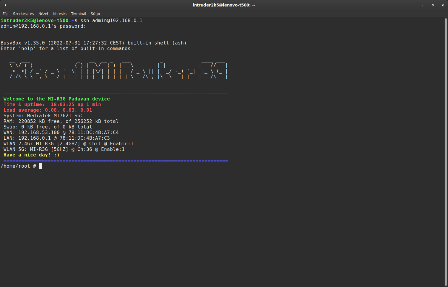

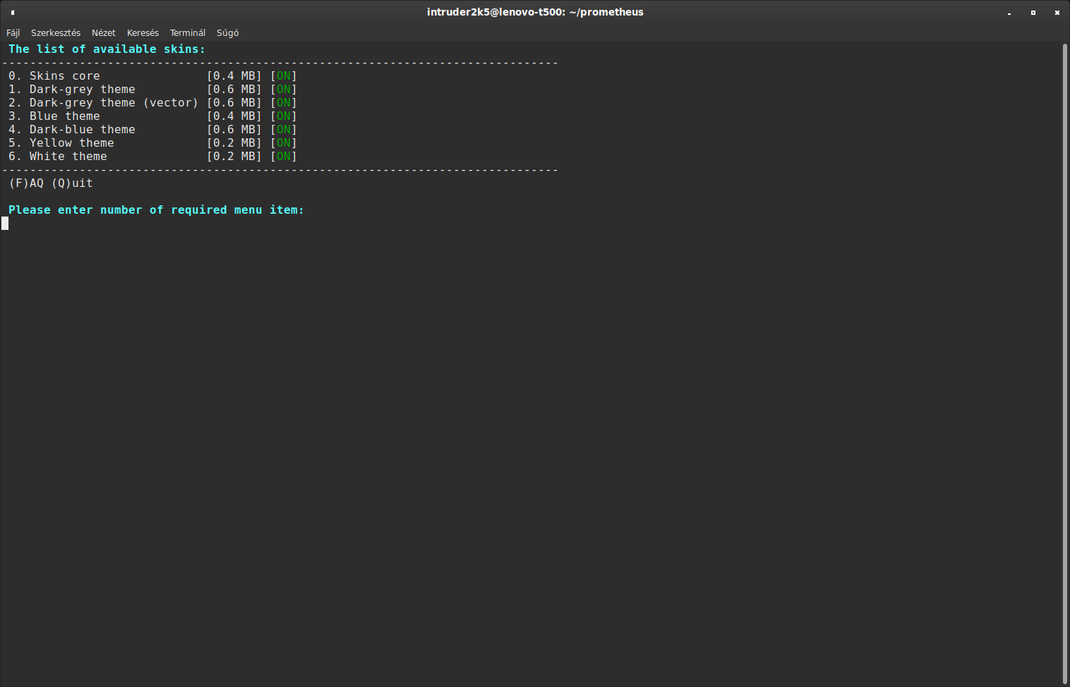

Nos, a leírásod alapján megmókolva a Debian Buster-t, sikerült forgatni egy Mahtab fw-t Prometheus-al, Entware-el. Mondjuk a mérete már néhány száz KB-al nagyobb mint az Alexey félének, úgyhogy pár dolgot le kellett tiltani benne, hogy beférjen az Entware, de szerintem azokat úgyse használja senki. SMB client, NFS client, xUPNPD IPTV, Firefly iTunes, és az SFTP-server. Köszönöm még egyszer a segítséget, be is tettem az összefoglalóba a hsz.-ed linkjét, hogy ne vesszen el.

ITT találtam a PROMETHEUS scriptnek egy olyan verzióját, amiben már "gyárilag" benne van a Mahtab repo. Hogy ezen kívül mi változott még benne azt még nem tudom, holnap kipróbálom. Bár a korábbi verziók meg nem futnak rendesen Ubuntu 22.04-en, mert hiányol néhány python összetevőt. Hátha ezt is javították... Debian-on meg bár fut a script, de ott meg a Mahtab nem fordul le.

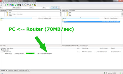

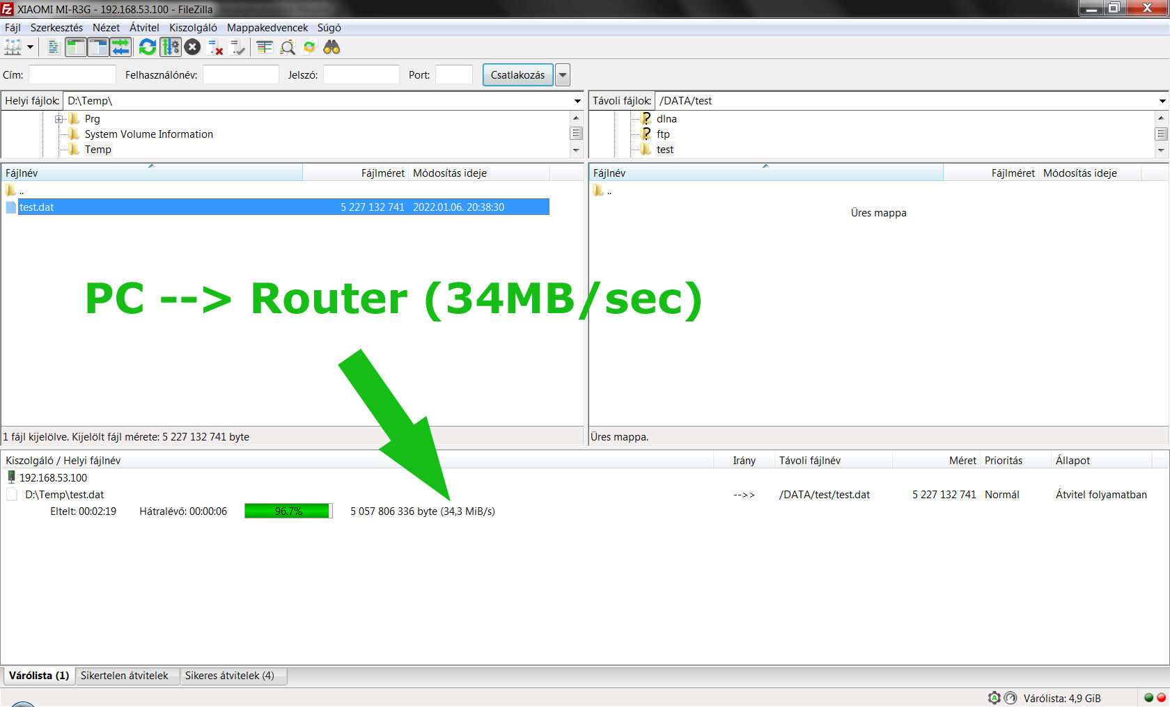

Ráakasztottam egy SSD-t a teszt routeremre, és mértem sebességet FTP-n, ext3 filerendszerrel. A tesztelésre használt file egy nagyjából 5GB-os, erős tömörítéssel létrehozott Ghost lemezkép, szóval tovább nem nagyon tömöríthető. Egy kicsit meglepődtem az eredményen, ennyire azért nem számítottam, főleg olvasás ügyben.
