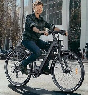

Ez a kép nagyon becsapós, azt hittem férfi vázas változat.

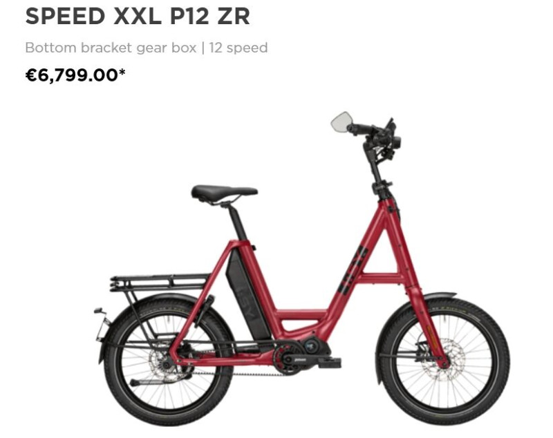

taptaq
Én ezzel szemezgetek, igaz nem agyváltós.

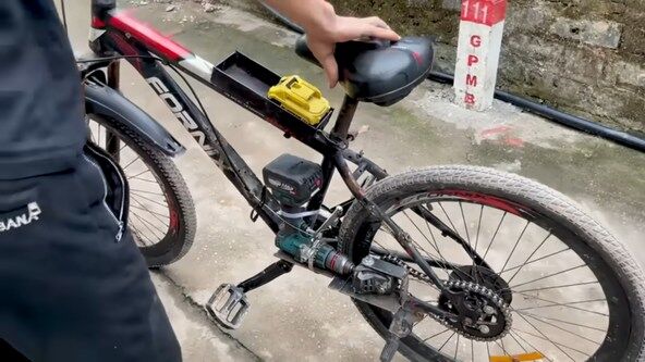

Fúrtál már biciklivel? Vagy tudsz biciklizni ütvefúrón? Na ugye.
Amúgy annyi a trükk, hogy a 250W az ún. névleges teljesítmény...
És erre alkották a szabályozást, minden rendőr beveszi kategória.
Miközben csúcsteljesítményben simán lead 600W fölött is bármi,
de mivel azt nem nézik, így legális... Azt se nézik, hogy te mennyit
adsz bele, ketten együtt meg bőven lehettek valós 1000W fölött...
(Se az ember nem bírja hosszú távon, se a motor, elvileg, ám ha a
motor bírja, nem melegszik túl, akkor kamu a névleges adata...)

Napfénysüti #7 üzenetére
Ha a megengedett sebesség elérése után nem segít már rá, akkor teljesen mindegy, hogy hány watt nem segít.
