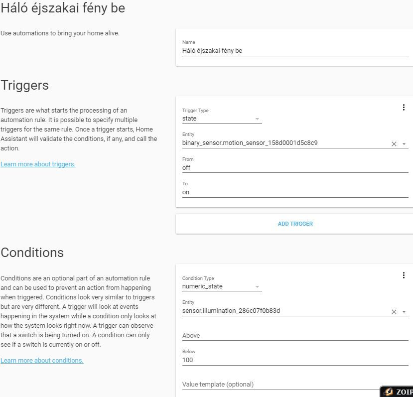

LUX gondolom "numeric state below 50", de nem tudom, hogy ebben az esetben, hogy tudom érvényesíteni az AND részt, mert jelenleg ha 2 triggert beállítok, akkor ha jól érzem, akkor OR-ként működik.
Szóval Ha mozgás van VAGY 50 lux alatt van akkor kapcs be.
Home Assistantba mi az ÉS, hogy tudom előhozni?

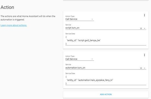

Ha még kicsit pofozgatod! Ne felejtsd el, hogy a xiaomi mozgás érzékelő az utolsó mozgás után még kb 1 percig jelzi a mozgást! Vagyis utána indul az 1 perc, amit beállítottál.
Illetve javasolt a bekapcsoló automatizációnál a végén bekapcsolni a kikapcsoló automatizációt és a kikapcsolóban pedig a végén kikapcsolnia saját magát (az automatizációt).
Nekem így tökéletesen működik, figyelembe véve a mozgásérzékelő utó tehetetlenségét.
A GUI-n keresztül kicsit más struktúrában menti el, de működik, illetve létrehoz hozzá egy egyedi azonosítót. Csak azokat lehet GUI-ne keresztül is szerkeszteni, amelyiknek van "ID"-je.

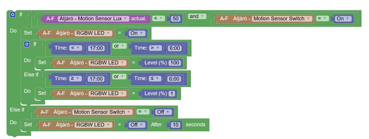

Én azt írnám (még ezzel a szerkesztővel nem próbáltam):
IF time>6:00 AND time <17:00
DO 100%
ELSE 1%Több IF nem kell mert ha nem az első teljesül akkor a második. Több lehetőség nincs.

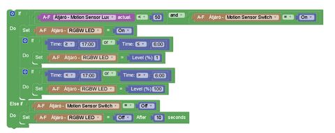

Ismerkedünk, egész jól működik a lámpa+motion detection. Egy hibába futottam, amit nem igazán értek.
Ha az idő 17:00 után van, akkor 1%on menjen a fényerő.
Ha az idő 06:00 után van, akkor 100%on menjen a fényerő.Van tippetek, hogy mit rontottam el ezen a szösszeneten? A fényerős rész hibátlanul megy, ez lenne az utolsó dolog amit beraknék még 1 izzóhoz fürdő+wc elé.
Hiba, hogy 100%on megy a fényerő mindig, ha felcserélem a 2 idős IF-et, akkor 1%on megy, ami épp lejjebb van. Kicseréltem Else IF-re a 2 IF-et, nem segített.

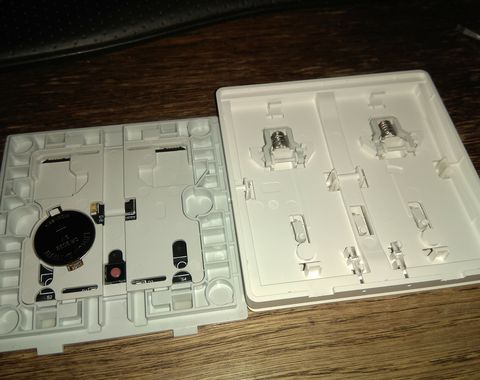

Mégsem olyan rossz a helyzet. Szétszedtem, és van 3db műanyag kiálló rész, ami a nyomást végzi. Középső egy reset gombot nyom, és ha ezt fogom kicsippentem, vagy kitöröm, akkor elméletileg a reset gombot nem nyomja, és lehet hosszan tartani.szerk.
Hülye vagyok, aszittem ez csak a reset gomb, és 2 oldalt van a normál gomb, hát nem, ez a reset gomb a sima kapcsoló is -.- szóval szopóka.
Van alternatíva ami wireless, és hasonlóan néz ki? Pici gombot nem akarok -
itanczos
BullZeye #1922 üzenetére
Sajnos ezen az Aqara kapcsolón a hosszan nyomás a kapcsoló reset-je! Ezen nem lehet változtatni, mert ez hardveres dolog...
Sajnos ilyen szempontból elég butus. Ezért nem lehet másra felhasználni! Összehasonlításul a kerek nyomógombnak 3 állapota van! Egyszeres gombnyomás, gyors 2x gombnyomás, és hosszan nyomás. Mindhárom állapotra lehet programozni funkciót, míg ezen kapcsolóra csak 1 funkciót!!! -

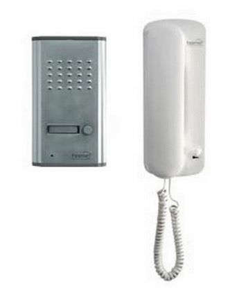

Én bele eszkábáltam a régi vezetékes kaputelefonunk kültéri házába. Kibeleztem és megcsináltam, hogy a nyomógomb megnyomja a kapcsolót.
Én is a lopás miatt tettem így, facebook csoportban olvastam, hogy van akinek kint van több mint egy éve csengőnek és semmi baja, szóval az időjárást bírja a kicsike...Ilyesmibe raktam, előtte egy villanyszerelő doboz volt a terv, de ez lett (már fel volt szerelve
általam )
