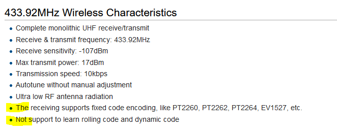

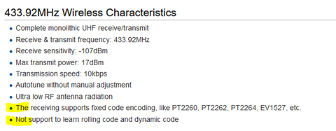

RFLink tanítás kérdés nem világos, kérlek írd le milyen redőnymotorod van, milyen távirányítód, hogyan kommunikál a távirányító. Legegyszerűbb tanítani, ha csak fogom a Domoticzot pl, beállítod, hogy fogadjon el új eszközöket 5 percig és megnyomod a távirányítón valamelyik gombot, ezzel meg kell jelennie az eszközlistában, ha tudta értelmezni a jelet az rflink.
