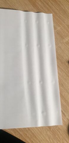

Került hozzám egy Ricoh Aficio SG3110sfnw, ami elsőre nagyon pofás kis gépnek tűnik. Festék hozzá elég jó árban van és elég gyors is. Viszont sajnos időnként gyűri a lapot és van neki egy fura hangja (mint amikor papír gyűrődik). Szétszedtem és úgy tűnik hogy a transfer belt hibás benne, fura hólyagok vannak aon a szélén amelyiken gyűri a lapot. Nekem úgy tűnik hogy azt kéne cserélni benne, de sehol nem találok hozzá csere darabot. Sajnálnám kidobni mert kicsivel több mint 12.000 oldal van csak benne. Mondjuk így nem is értem hogy tud így kinzéni benne a transfer belt.
Van tippetek honnét tudnék bele szerezni alkatrészt? Néztem egy rakat webshpot, se alin se ebayen sincs belőle -
