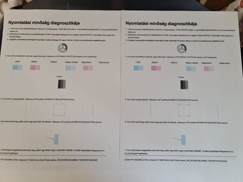

draco31
MaxxDamage #18389 üzenetére
Nem a tartály felől száradnak be a tintás nyomik, hanem a fúvóka, ahol a papírra kerülne a festék.
Úgy látom ez valami félig patronos megoldás, nem tudom így töltött rendszernél mennyire jó ötlet kivenni a színeset belőle.
Max ha így berakva alá tudsz nyomni egy papírzsepit, akkor azon sem lesz sárga szín nagy valószínűség szerint.
Ha kiszedhető így, megpróbálnám valami alkohollal, pl izorpopillal fültisztító pálcikával megsimogatni a fúvóka részt, hátha feloldódik a sárga.
De semmiképp sem aceton, vagy ilyesmi, az szétmarja.

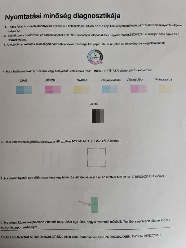

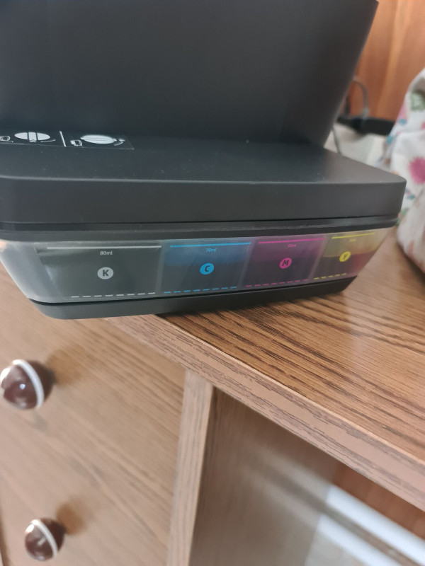

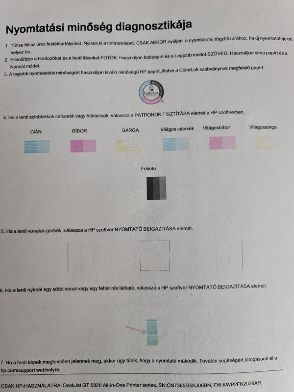

Van egy HP (DeskJet GT 5820) nyomtató amibe sárgát nem lehet önteni (nem ürül a flakonból, bármennyire is nyomkodom...felülről néztem, nincs beszáradva!) , meg még félig van a tartály, de nem nyomtat sárgát. Többi szín mind oké és fekete tartály félig volt, de gond nélkül tele tudtam tölteni.
Mit lehet vele kezdeni?
Csak eredeti HP tintát és fejet használok! -

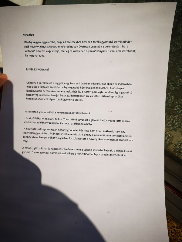

Ma elhoztam a nyomtató szerelőtől aki nem tudta megcsinálni, szerinte a beégető nem jó már az ilyen vastag papírhoz.
Nem vagyok tetováló nem stencilt készítünk vele hanem ez a termék maga, ideiglenes tetoválás.
Mondta a nyomtató szerelő, hogy nincs olyan beállítás amivel lassabban menne végig a papír ezért se ég rá rendese. Ezt nem lehet valahogy átírni szoftveresen, hogy pl a vastag papír eddig x sebességgel ment végig akkor most x-10% legyen.
Esetleg nyomtatót tudtok ajánlani ami jó lehet nekem 70-90e között? -
NONPLUSULTRA
PociAti #18357 üzenetére
600 dpi-hez nem kell annyira finom szemcseméretű por, ezért tud olcsóbb lenni az 1200-as porhoz képest.
ÁÁÁÁ, itt van a kutya elásva. Nem tudtam, hogy a szemcseméret más, így már teljesen megvilágosodtam. Persze, hogy ezért csíkoz mert durvább a por. Probléma megoldva, köszönöm. Saját magamat szopattam le ezek szerint. -

Csavarnyuzo
Hát sajnos ez alapján simán lehet fuser, a lap első fele annyi hőt von el a beégető hengertől hogy utána már nincs meg a kellő hőmérséklet hogy megfelelően ráégesse a papírra a tonerport. A papírod nincs túl nedves helyen tárolva? Az is okozhat meglepetéseket, igaz az a lap teljes részén szokott jelentkezni.
Hacsak nem nyomtatál sok tízezret -és emiatt nem kopás- akkor nem kéne hogy ezt csinálja
Azért még a felhasználói kézikönyvet érdemes átnézned hogy ír-e valamit vastag papír használata esetén. -

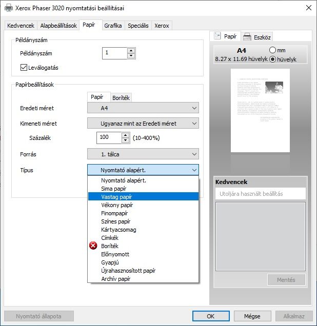

IvI88
Csavarnyuzo #18338 üzenetére
Igen így használom, hogy vastag papír van beállítva. Egy A4-es lap feléig jónak mondható a nyomtatás és utána le lehet szedni a port a lapról.

Csavarnyuzo
NONPLUSULTRA #18333 üzenetére
A kompresszorral kifújás sokszor több kárt okoz mint hasznot, erre speciális porszívó való, olyan aminek a porzsákján -leginkább tartály- nem megy át a finom tonerpor.
Mint írtam _lehet_, tehát nem biztos hogy "összevesztek" a tonerporok, ritkán van ilyen, de azért nekem is volt párszor.
A túl sok is okozhat gondot, de a festékező részben van egy alkatrész, ami a mágneshengeren a prém vastagságát szabályozza, ahhoz nagyon túl kell tölteni hogy ezzel legyen gond.
Én amikor régen töltöttem akkor kitakarítottam az egészet, a mágneshengert is leporszívóztam/lemostam és csak utána ment bele az új por. Az olcsó kínai toner térnyerésével viszont már nem volt értelme ezzel időt tölteni -nem hozott annyit hogy megérje a ráfordított időt. -
