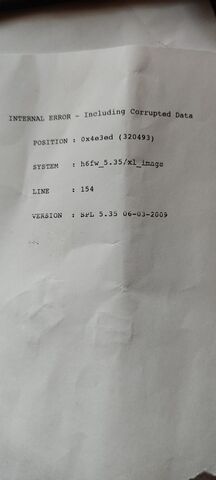

Közben olyat csináltam, hogy a minta nyomtatása után arra nyomtam, hogy nem fa**a a kép (pedig ugye a vonalkás résszel nincs gond), megcsináltattam kétszer az itt felajánlott fúvókatisztítást és most jó. Azt nem értem, hogy amikor kapásból a menüből választottam a fúvókatisztítást, akkor utána miért nem hozta rendbe?!

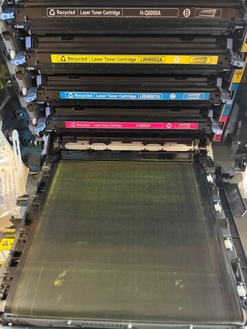

Csavarnyuzo #17625 üzenetére
Az sem tűnik valami "egészségesnek"

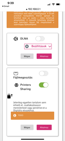

Sima Telekomos Sagecom beltérim van, külön routert manapság nem használok. Az alábbi kép alapján meg lehet ítélni, hogy az egység tudja-e a hálózati nyomtatót kezelni?
Őszintén szólva egyszer már próbáltam rácsatlakoztatni a nyomtatóm USB-n keresztül, de a gépemen nem láttam azt, mint hálózati nyomtatót. -

Van valami ésszerű megoldás arra, hogy egy meglévő nyomtatót wifi-ssé tegyünk?

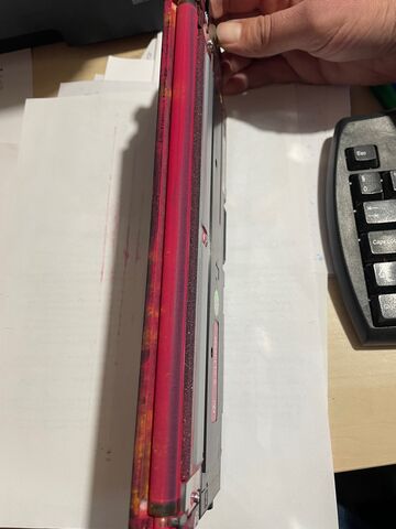

A HP-t gombokért kaptam, mert tönkrement a fixáló fólia. Szerencsére egyszerre 3db-ot rendeltem kínából, mert az itthon kaphatók vagy drágák voltak, vagy nem voltak kompatibilisek. Gyári tonerekkel kaptam a nyomtatót 35-95% között. Egészen addig nem volt problémám velük, míg ki nem fogytak. Ezért rendeltem komplett csomagot, megtévesztő reklámmal, hogy ezt természetesen itthon töltik, itthon gyárják, itthon ellenőrzik, milyen hosszú minőségbiztosítási folyamaton mennek keresztül. A legelső problémám rögtön a Zafir kékkel kezdődött. A fóliát 3x takarítottam. Aki tudja, hogy mennyi idő szétszedni egy ilyen gépet az utolsó csavarig, nem vállalná el, kizárólag kompletten a fixáló egységet cserélné.
Nem sokkal később úgy döntöttem, hogy kicserélem a fűtőszálat is, mert biztosan azért égett rá a festék, mert túlhevül. Az újjal ugyanezt csinálta, közben már a nyomtató belseje is festékkel volt tele. A többi szín aránylag rendben van, bár a továbbító szalagon fellelhető elég sok sárga, néhol magenta festék. Érdekes módon kék viszont alig, igaz nagytakarítás után vagyok. Azzal a nyomat van tele az 5-10. nyomtatás után.

Samsung CLP-365: olyan szinten szemetel az összes toner, hogy még a papírtartóban áll a festék. Gyakorlatilag csavarjaira szedtem a nyomtatót, fürdettem szinte mindent izopropil alkoholban, mire használható lett a nyomtató. Most 3 helyről összeszedtem a 4db eredeti tonert (27e helyett 7-11,5-ért darabját).
3db Samsung SCX-4623F, 3db toner egyik sem működött a nyomtatókban, fel sem ismerte. Nagy nehezen sikerült cserélgetve 2db-ot működésre bírni olyan 200 oldalig, közben csíkok, zakatolás, visító hangok. Ezeket vissza is küldtem a boltnak.
HP 2600n, szemetel az összes szín. Folyamatosan tisztítani kell a továbbító "hengert", a nyomtató belsejét, a kék a legdurvább, ráadásul még el is csúszik 1mm-t a nyomaton. Már ebbe is érkeznek az eredeti tonerek. A fixáló hengert másodszor cserélem, szerintem ennek köszönhetően, mert a sok festéket a lapokon is felhordja.
