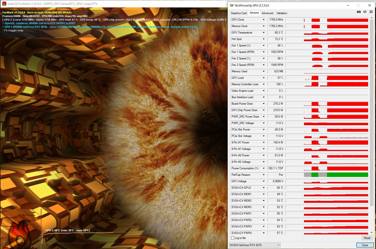

tom81042
Grave_444
#16464
Jónak számít! - https://www.youtube.com/watch?v=N3lfXsa08CY&t
- Alapból csakis MSI afterburnerrel Undervolt-olva érdemes használni úgy, hogy semmilyen limitet ne üssön. Ez kártyánként változó hogy hol a sweet spot, neked kell kitapasztalni. Nálam pl 1890 Mhz / 960 Mv volt.
- Memóriát +800 Mhz húzással érdemes kezdeni, majd fölfelé tesztelni a stabilitást ezzel:
https://github.com/GpuZelenograd/memtest_vulkan
- Ha meg overlockolni akarod akkor nyilván power limitet maxra húzni, és lehet hogy adni kell rá plusz voltage-et is és akkor már a hűtés azaz a temp limit és/vagy a power limit lesz ami meghatározza hogy meddig mehetsz el, silicon függő. De nem nagyon éri meg a plusz áram fogyasztás azt az 5 - maximum 7% FPS szám emelkedést szerintem, az Undervolt sokkal inkább. -
Grave_444
Szerintetek egy ilyen 3070 mennyire számít jónak?
EVGA FTW3 Ultra [link]
Egyáltalán jó így a teszt power limittel vagy ennél melegebb lenne? -

Nem arról volt szó, hogy olyan jó, hanem arról, hogy fellépett egy probléma, ami "hasonló" kártyával, hosszabb használattal eddig nem volt. Lehet, hogy komolyabb kártya, de a GPU rész még hűvösebb is, mint a 2060 esetében, a VRM-ek hűtése is ki van váltva, a memória viszont kérdéses lett, ezért kérdeztem, hogy alacsonyabb ram süni segíthet-e, erre jött Mr. tákolmány a hasznos tanácsaival.
Átgondolva az EKWB backplate lehet a probléma (ami passzív hűtésként került fel), ami bár jól mutat, a padok ellenére visszamelegíthette alulról, oda kellett volna venti vagy nem is kellett volna rá, de akkor meg az összkép ugrik. A 2060 meg backplate nélkül szellőzött a hátulján.
De lehet más probléma volt, mert tegnap próbáltam memória undervoltot és 200-300 mhz-nél is előjött a restart. Visszaraktam a gyári hűtést, azóta meg white led, mehet a kukába. A 4X-es topikban is írtak Asus Dual problémákról, ha itt akkora túlmelegedés volt, akkor állandóan crashelnie kellett volna.
It is no secret that memory modules inside can become significantly hotter than the outer surface on the top of the module package or the underside of the circuit board would suggest.
