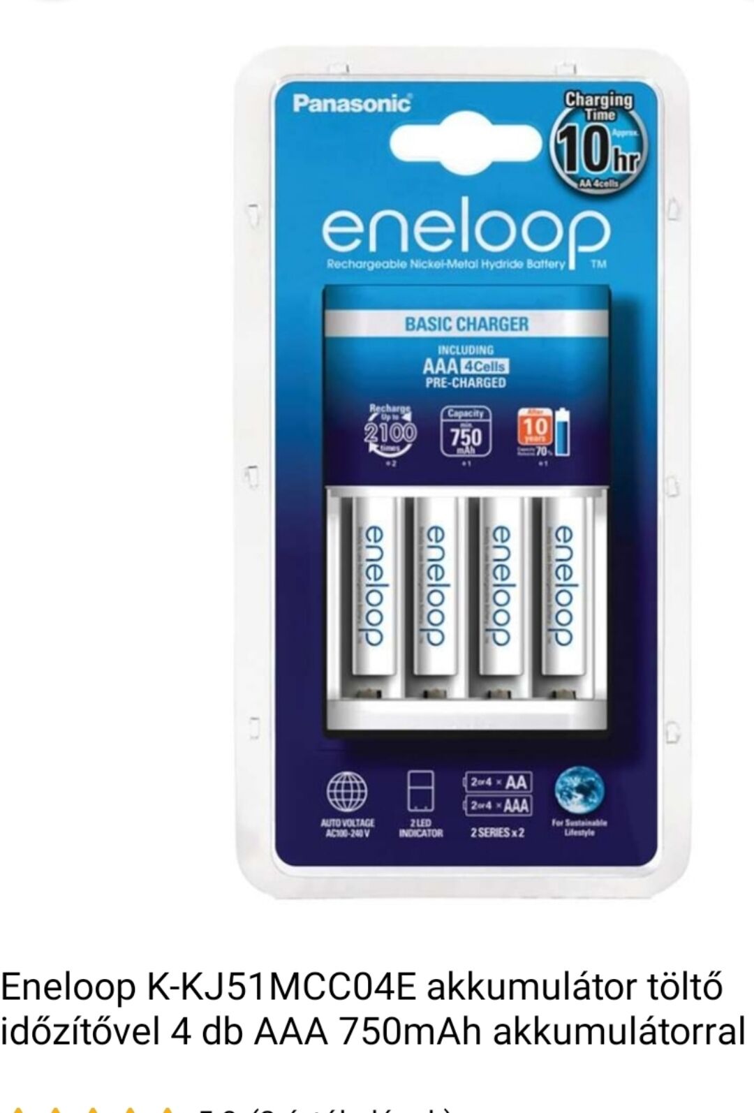

Dr. Szilikát #1799 üzenetére
Vagy inkább az lehet (ami ilyen töltők jellemzője), hogy mindkettő igaz, de 4 cellánál 200 mA, csak 2 cellát töltve 250 mA. Ezek egyszerű stabilizálatlan töltők, terhelésfüggő az áram.
A táblázat itt ugyan nem tesz különbséget az órákat tekintve (más töltőknél igen), de ez lehet "nagyvonalú" egyszerűsítés.

Dr. Szilikát #1797 üzenetére
Szia. Ilyenem van, kb 1 hónapja vettem. Az eneloop AA elemet simán feltöltötte. (Töltés végén a zöld led kialszik)
Karácsony előtt kb 1,5 méter magasból leejtettema töltőt de nem sérült kívülről, lehet hogy az lehet az oka, hogy az ikea AAA elemének töltése nem áll le már 2 napja?Kimérni sajnos nem tudom, hogy mennyit tölt.
