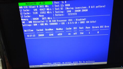

Tápot, alaplapot, procit, memóriát, ssdt, vinyót. Azért fura a dolog, mert játék alatt egyszer sem csinálja, nagy gépigényű játékoknál sem. 3D mark is simán lefut.
Memtest-et mindjárt megpróbálom, de ha játékok alatt semmi gondja, akkor nem értem miért fagy meg néha böngészés közben.

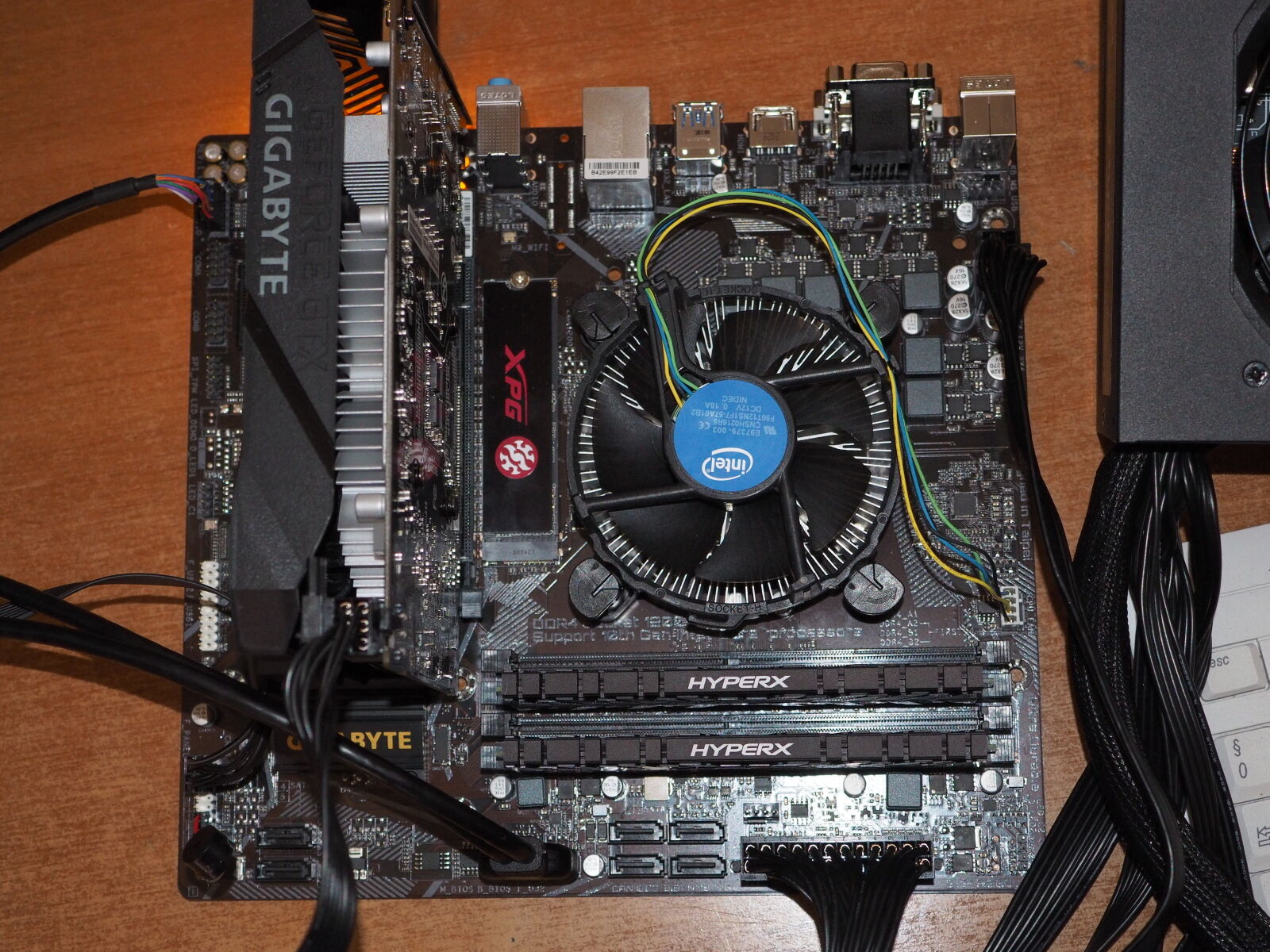

A következő történik ha bekapcsolom a gépet: felpörögnek a ventik, VGA-n a Gigabyte logó világít, pörög annak is a ventije, az alaplapon vannak LEDek, amik fel szoktak bootoláskor világítani egy-két mp-re ebben a sorrendben: DRAM->CPU->VGA->BOOT. A VGA-nál az én esetemben megáll az egész és fehéren világítva marad 5-10mp-ig, miután pedig újraindul a gép és elölről kezdődik ez a folyamat mindaddig, amíg ki nem kapcsolom a gépet a házon lévő POWER ON gomb párszori megnyomásával. A monitor mindez alatt sötét marad, be sem kapcsol, ha megnyomom a bekapcsoló gombját akkor a következőt írja ki: NO SIGNAL, Entering power saving mode shortly. Display Port kábelt használok.
Remélem kicsit érthetőbben írtam le most egy pár óra alvást követően. Előre is köszönöm a segítségeteket.
edit: október 29-i driver van fent VGA-hoz, hőfokot nem tudok nézni, mert a monitoron semmi nem jelenik meg de sosem volt túlmelegedéssel probléma eddig, főleg nem a VGA-val, ami nagyobb terhelés alatt sem érte el a 70 fokot.

CharlieFirpo
DonThomasino #44324 üzenetére
[kép]
Bocsánat, siettem. Időközben rájöttem, hogy az én amatőr tudásomat még segítséggel is meghaladja a probléma és bevittem szakszervizbe. A hiba valószínű oka egy vagy két láb meghajlása a processzoraljzatban, amit én csak nagyítóval láttam, szóval logikázhattam volna még egy ideig. Köszönöm mindenkinek a segítséget, ha tényleg ez volt a hiba, még jelzem. -
CharlieFirpo
DonThomasino #44321 üzenetére
Minden venti forog, táp vadiúj szintén. Csatoltam képet.
CharlieFirpo
DonThomasino #44319 üzenetére
Köszi a választ! Többször lecsekkoltam, hogy minden tápcsatlakozó a helyén van-e, kihúztam, újra bedugtam őket az alaplapon és a videókártyán. Sajnos nincs integrált VGA. Csak HDMI-n próbáltam és már eszembe jutott, hogy ez lehet egy hibaforrás. Mármint, hogy a HDMI kimenet rossz, de csak olyan monitorom van, amin HDMI és VGA csatlakozó van, a kártyán pedig csak HDMI, DVI és DP kimenet van.
CharlieFirpo
DonThomasino #44317 üzenetére
Igen, én raktam össze. A memória szerepel az alaplap támogatott listáján. 1 RAM-mal, RAM nélkül és másik RAM-mal is próbáltam. Csak akkor viselkedett máshogy, ha RAM nélkül próbáltam, akkor 4 hosszú sípolás után egy rövid jött és aztán indult újra. A rövid nem biztos, hogy rövid, mivel azonnal újraindult...
