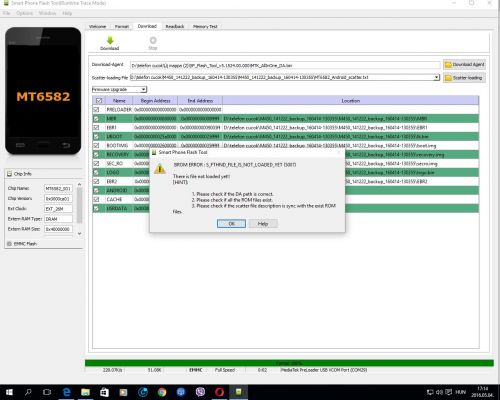

az lehet gond hogy az új verzió telepítés elött formázna? SP_Flash_Tool_v5.1524.00.000 eddig ezt használtam...lehet hogy ez már nem úgy kezeli a régebbi mtk procit mint egy régebbi verzió?
most feltettem tölteni, elég nehezen tölt, szerintem nagyon kh-s az usb csati, töltés közben merül, enyhén pupos már az akku, már néztem, 4ezer az akku hozzá
jó sokért adják... holott még hazudik is a gyártó, 1750-es akkunak árulják holott állítólag csak 1600-as...

mert saját magadnak van engedélyed, de másnak nincs.... de most már jó....
de scatter-loading fájl nélkül nem lehet feltenni a recovery-t....ez nem samsung teló...sajna az mtk procis telók kicsit neccesebb flashelni
