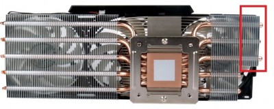

Láthatóan ua. a két rögzítés, meg a blokk is, csak az S1-nél hosszabbak a hőcsövek és ebből eredően több lamellával rendelkezik (ettől lesz olyan ronda nagy ormótlan).
Ma megpróbáltam megint felszerelni a Twin Turbot és láss csodát probléma nélkül felment. Elkezdtem keresni az okát, hogy a múltkor mi lehetett a baj, és azt hiszem megvan. A legalsó ram fölé belóg az egyik hőcső, gyanús volt, megpróbáltam alá tenni a ramsünit, de majd egy millimétert hibádzott, kb. pont annyit mint a múltkor a blokknál. Tehát ha ez fent van, akkor megtámasztja a hőcsövet és nem fekszik fel a blokk a magra. Vagy egy alacsonyabb fajtát kell erre az egy csipre használni, vagy reszelővel kicsit megformázni a gyárit.

Az a fura, hogy az S1 és a sima Twin Turbo rögzítése ua. és az S1 hivatalosan is kompatibilis, akkor az TT miért nem fekszik fel rendesen? Lehet rosszul szereltem volna fel? Kicsit hajlítottak a rögzítőn, hátha így felmegy rendesen, valamikor felpróbálom a kártyára, de lap nélkül elég nehéz lesz rendesen tesztelni.

Nálam akkor ez tényleg nem megoldás sajnos. A baj az, hogy a lefogató fülei nem egy magasságban vannak a többi részével, és ez akad fent a gpu koronáján, lehet neki esek reszelővel.
