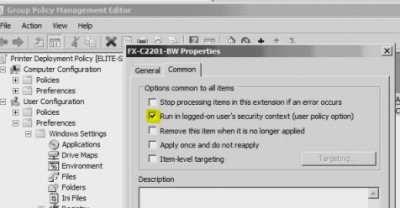

Na, megvan a megoldás.
Mivel elvettem a nyomtatónál a print jogát az everyone csoportnak, és csak annak a csoportnak adtam engedélyt akinél fel lenne telepítve a nyomtató.
Maga a preferences pedig más security context-ben futott volna, így a diagnosztikai logban szépen ki is bukott a hiba.2012-04-30 19:59:12.873 [pid=0x334,tid=0xf08] EVENT : The user 'FX-C2201-BW' preference item in the 'Printer Deployment Policy {5EA216D0-3353-42FF-B270-8D8E7433020A}' Group Policy object did not apply because it failed with error code '0x80070005 Access is denied.'%100790273
Beböktem a preferences-nél, hogy az user security contextjében fusson
Majd el is kezdett szépen működni

A megosztás meg a driver telepítés már simán megy, igen már átkoztam eleget a HP-t a témában meg végigjátszottam már a szívást a különböző verziójú nyomidriverekkel, 64bites ntprint.inf meg pushprinterconnection.exe-s cumikat is
Most valamiért ez a nyavajás group policy preferences téma nem megy

kraftxld
Friss SBS 2011, Windows Server 2008 R2 terminal server mellette mint member server.
Group policy preferences-el az istenért se tudok nyomtatót telepíteni a terminal serveren bejelentkező felhasználónak.- Minden más a policy-ben működik (parancsikonok, registry, stb)
- Kézzel gond nélkül csatlakozik a felhasználó a nyomtatóhoz, tehát nem jogosultság gond.
- A nyomtatódriverek telepítve vannak a TS-re.Valaki tapasztalt már ilyet? Máshol simán megy a dolog

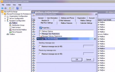

MeTaL
csak globálisan lehet növelni exchange 2010 -ben maximális csatolmány méretet vagy akár egyénre is meg lehet szabni ? létre lehet -e hozni új szabályt amiben nagyobb a csatolmány méret és annak megadom az email címeket ?
