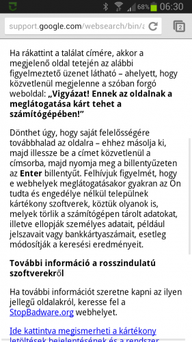

Megszerettem volna nyitni ezt az oldalt pda
A Chrome böngészővel de nem lehet ez fogad
Mi lehet ez?
Mobilomon keresztül akartam megnyitni.Elnézést kérek,ha nem jó helyen kérdezem
