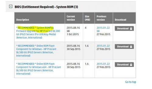

Rocko007
Szeretnek segitseget kerni. Van egy HP DL380 G6-os szerverunk, amit gyari bios-sal orokoltem.
Szeretnem frissiteni, de nincs mar care pack a szerverre. Valakit megkerhetek, hogy ha van legutolso bios-a, akkor legyen szives kisegiteni vele.
Koszonom!
