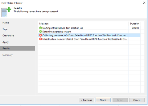

Collecting hardware info Error: Failed to call RPC function 'GetBiosUuid': Error code: 0x80004005. Cannot query class instance from enumerator object.Infrastructure item save failed Error: Failed to call RPC function 'GetBiosUuid': Error code: 0x80004005. Cannot query class instance from enumerator object.
Standalone Hyper-V hostot (Server 2012R2) akarok felvenni Veeambe, de nem sikerül. Tűzfalon minden át lett engedve, a többi hostal nincs gond. Szerver és Veeam is up-to-date. Mi lehet a nyűge?
VeeamVSSSupport service nincs beragadva, antivirus nincs fent.
