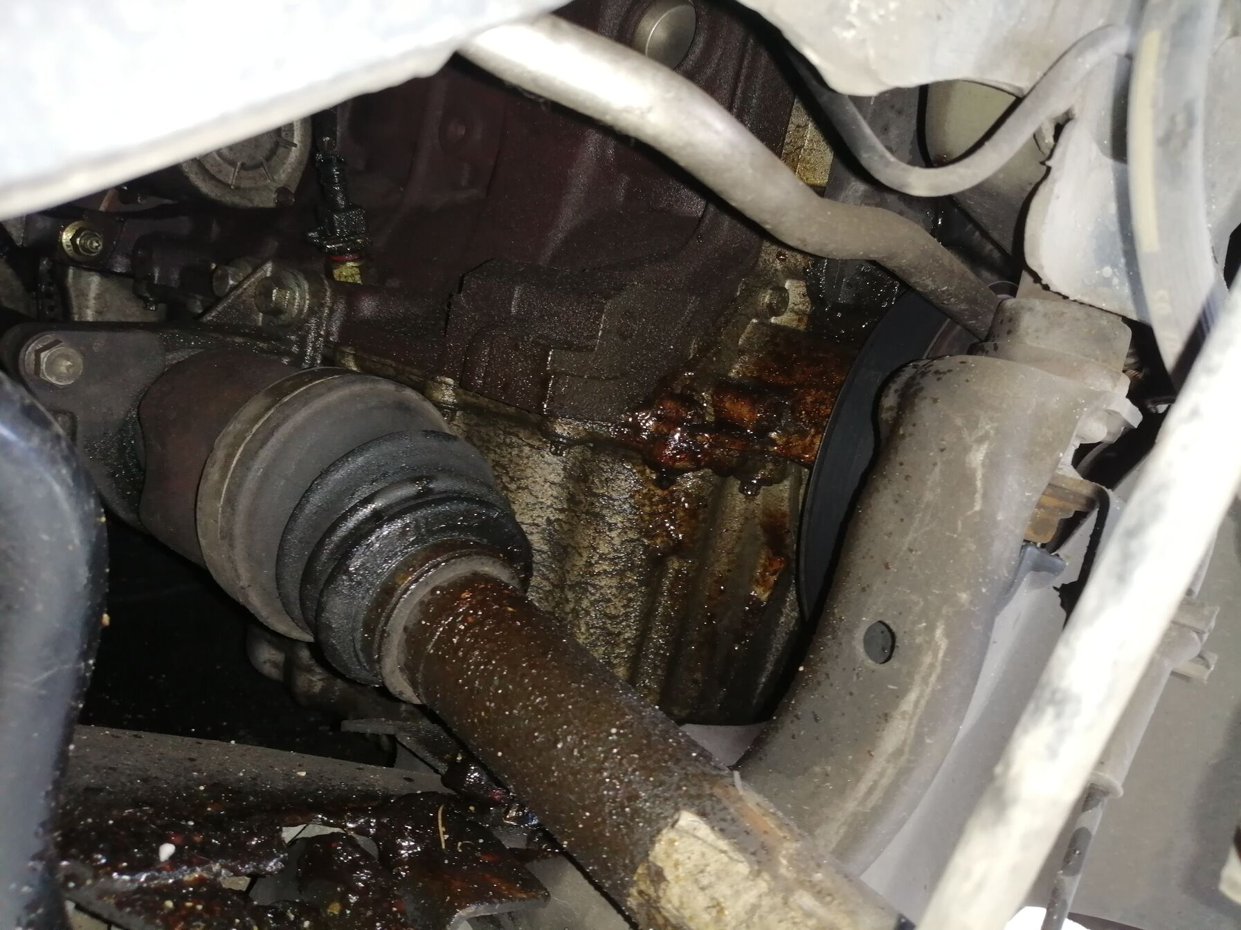

femiki #66990 üzenetére
27,95x56x10, Jobb ELRING (050.560) Féltengely kihajtás szimering
40x54x6,8 bal CORTECO (CO20034245) Féltengely kihajtás szimeringTudtommal azon már bowdenes a váltó, ha 2005 ös.
Vagy valami nagyon hibrid, ha még a jb váltó van rajta.Van még egy ilyen ez van bent a kuplungnál.
OE-számhoz: 8200068744
