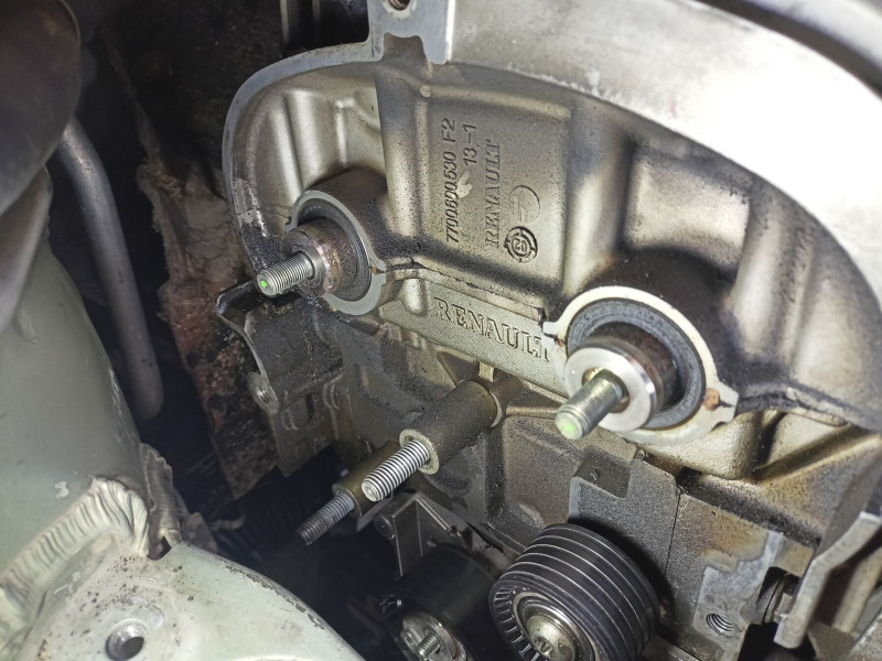

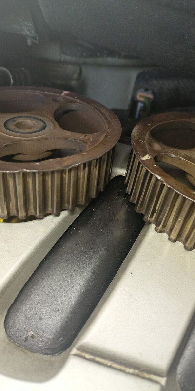

rob210
Leírok nektek egy kis történetet.
A céget nem nevezem meg, mert nem akarok nyűgöt a nyakamba.
Lényeg.

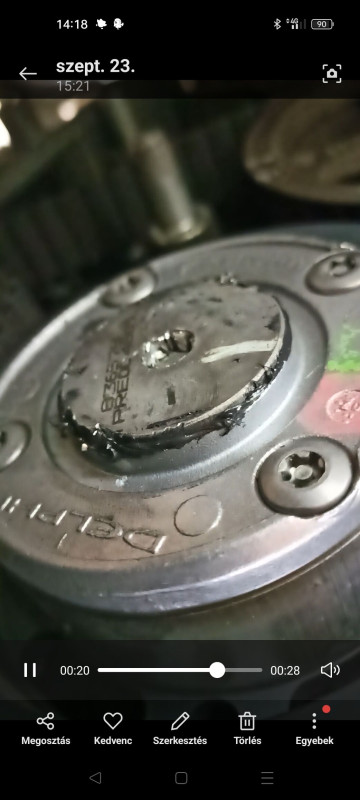

Tavaly júniusban Nyíregyházán cseréltek egy vezérlést, egy scenic 2 1.6 16v 112le családi vason.
Az autó vezcsere után rángatott, 3 szor vitte vissza a tulaj, mind a 3 szor elhajtották, hogy ez nem vezérlés hiba hiszen jár a motor. (🤣)
Hát de az volt.
Nem kicsit volt elrakva, orvoslása lehúzták a karter visszavezető csövet, hogy ne fulladozzon.
A pofám leszakad , milyen munkát végeztek.
Szimeringből ömlött az olaj, okoskerék zárókupak beragasztva, torx nyílás elnyalva. Vízpumpa eresztett. Hosszbordás szíj nem lett cserélve. Egyszerűen kókány munka, ilyet egy szervíz nem adhatna ki a kezéből. -

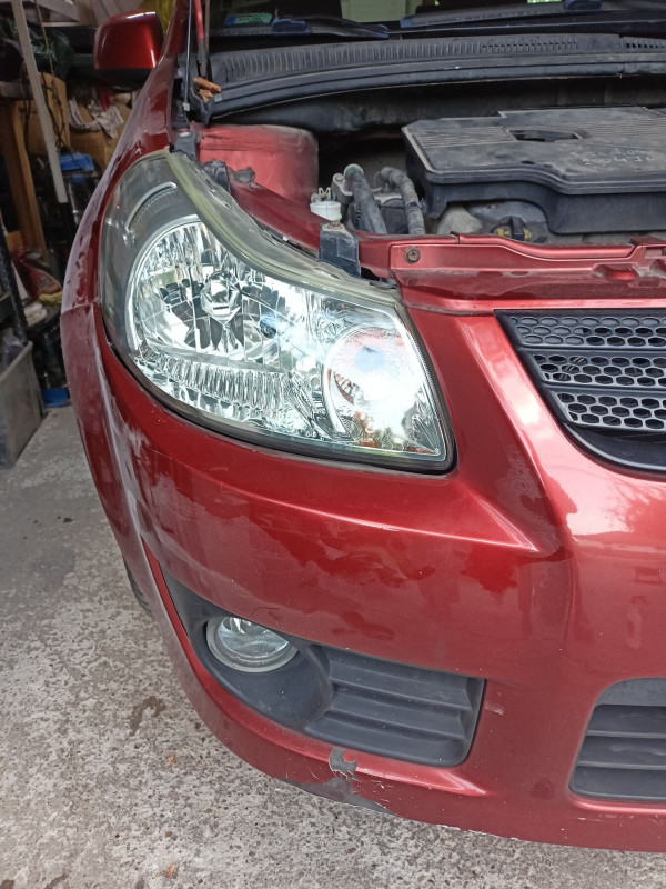

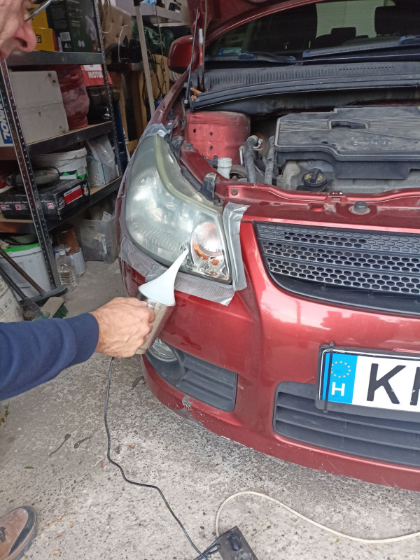

Ezer éve kíváncsi voltam, hogy működik ez a lámpapolírozás. Hát kérem egy csoda.
Off erősen, de jó nagy lámpája van.
nagyon ügyes a polírozós srác. (Barát)

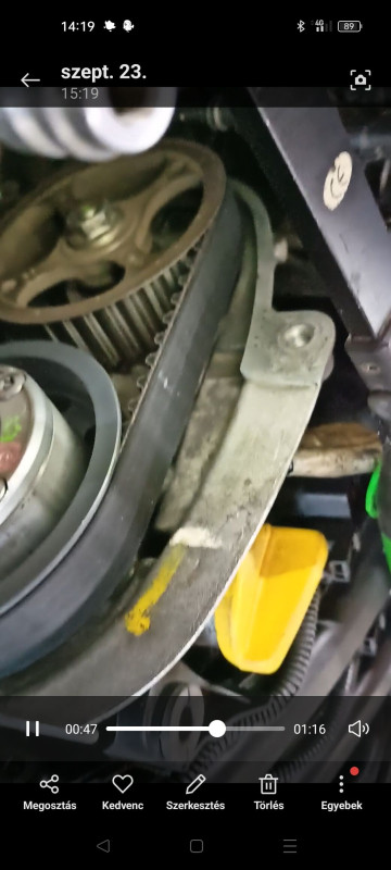

rob210

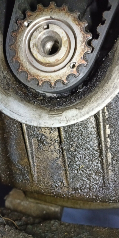

Vasárnap beesett hozzám egy kocsi.
Scenic 1 leszakadt a külső gyűrű a főtengely szíjtárcsáról.
Ó mondom pikk pakk megcsinálom.
Rögzítem a motort csavar ki tárcsa maradvány le, új fel. Gurulhat haza.
Hát nem nem is tudtam a motort rögzíteni olyan szarul volt összerakva a vezérlés.
De szétszedés közben olyan dolgokat találtam, hogy azt hittem szívrohamot kapok.
Eltörve a benzincső és szigszalag gyorsköti kombóval javítva, összekúrva a bordás tárcsa pereme, amit amúgy is cserélni kellett volna, mert ponthegesztett.
Összes szimering fosta az olajat.
Hihetetlen. Komplett vezcsere lett belőle. 😥Sajnáltam a tulajt, mert egy neves műhelyben csináltatta idén januárban a cserét, nem is kevés pénzért.
