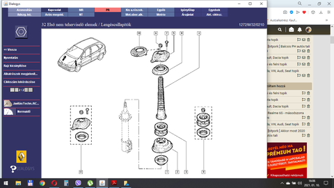

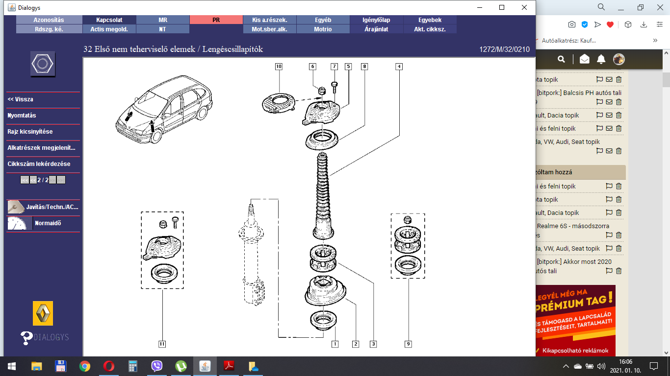

DonThomasino #80106 üzenetére
Ropogó hangja inkább a toronynak szokott lenni, de a stabpálca olcsó és egyszerű cserélni.
Egy próbát megér. -

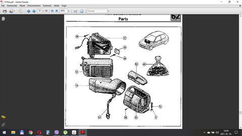

rob210
sesomaru1989 #80083 üzenetére
A pedálsor felöl van a középboxban ahol a ventillátor is. Annak a csatlakozója rossz, nem a kapcsolótáblának!

rob210
sesomaru1989 #80044 üzenetére
a pedálsor felöl van beszerelve a hűtőboxba.
Ha kiveszed a pollenszűrőt akkor látni fogod pont szembe van a pollenszűrő nyílásával.
