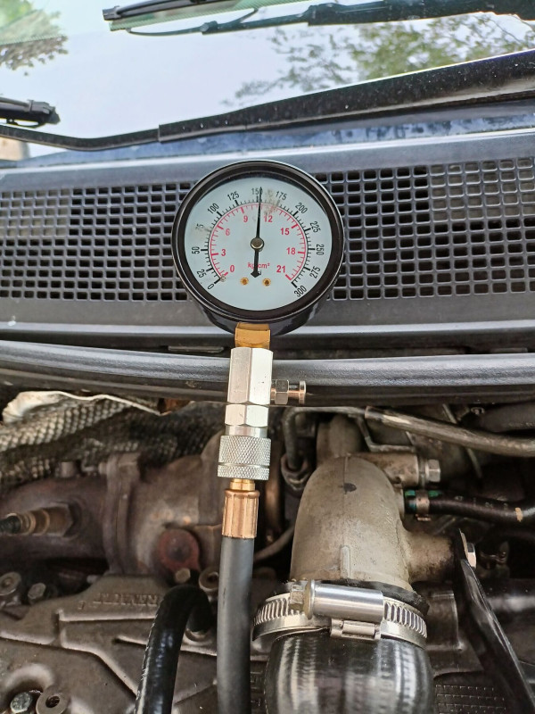

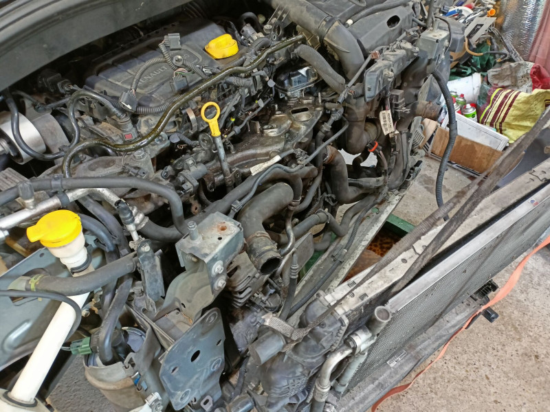

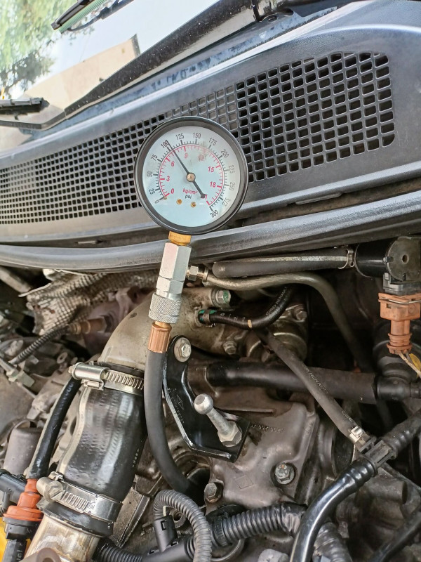

diablo1984 #90009 üzenetére
nem tudni.
Hol van benne kompresszió hol nincs.
Ráadásul csak az 1es hengernél.
Borzalmasan füstöl, fogy az olaj .
Rámondtam a turbót, mert ereje se volt.
De amikor megmértem rájöttem itt nem lesz elég a turbócsere.
Felső holtponton megfújva a kartercsövön keresztül, rendesen jön ki a levegő.
Tehát a szelepek biztos feltámasztanak időnként.
Egy kitaposott lelkű 2.0 t ami pedig elég ritka. -
rob210
Hát ezen elmarad ma a turbócsere.

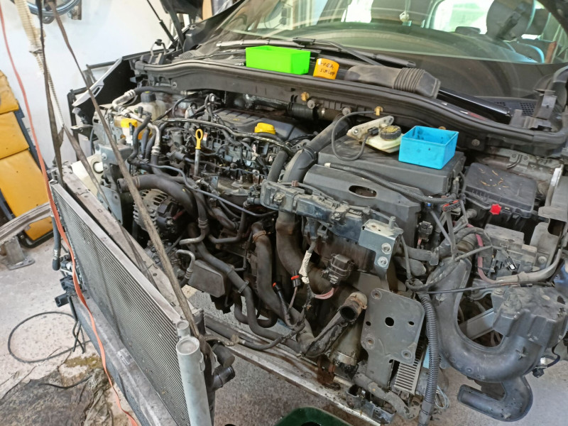

norbert1998 #89955 üzenetére
Igen igen tudom.
De a kormányművet is le kell kötni és van ott még pár apróság.
Dpf szenzort se egészséges eltépni azt is le kell kötni, meg a lambdát is. -
