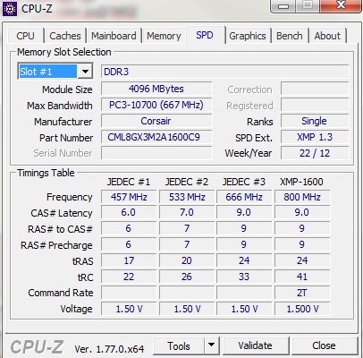

A rank azt jelenti, hogy egy oldalon vannak csak chipek a nyákon. Single rank modulok gyorsabbak tudnak lenni, mert egy feldolgozó egységhez kapcsolódnak a chipek.
A te esetedben azt nem kell figyelni.Én azt javaslom ,hogy tegyél csak az A-s slotokba modulokat és használd triple-chnaelben a 12GB-ot.

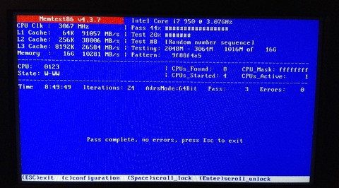

Ha így sem jó akkor valamiért nem tudja kezelni dual-chanelben a 4 modult, viszont akkor 3 modult használj az 1A-2A-3A-ban. A negyediket ne tedd bele.(#49749) AXisBOLD
Igen úgy triple-chanelnek írja mivel 1A-2A-3A-ba tettél illetve az 1B-be rakott ramod lóg a levegőben single módban. Működtetheted így is, csak, ha elfogy a 12GB ami triple módban megy és hozz kell nyúlnia a negyedik modulodhoz ami az 1B-ben van akkor teljesen single módra kapcsol. A másik három modul is singleben fog működni. Ha nem használsz memória zabáló dolgokat akkor maradsz a 3 modulnál a triple-chanel mellett..(#49750) SamS20
Egy harmadik modullal nem ajánlom a bővítést a fent említett okok miatt. Ha elkezdi használni a gép a harmadik egyke modult akkor visszavált single módra a lap, mert nem tud egyszerre dual és single módban kezelni.
