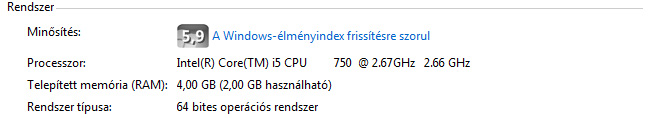

APONE
Воланд #30955 üzenetére
Megolt a frissítés...de nem változott a helyzet
http://noob.hu/2011/01/10/ram.JPG
De amúgy semmi baja a ramoknak használja mind a kettőt csak éppen nem duálba...hát ez van. de sokan mondták hogy nem nagy külömbség lenne...köszi a sok kinlódást..
