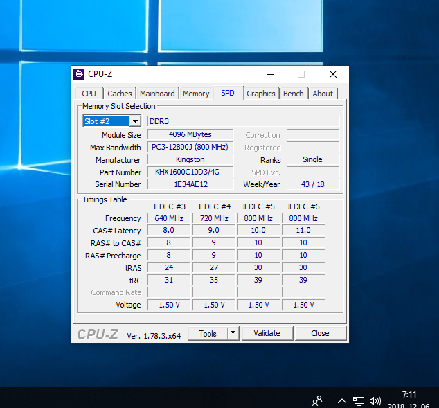

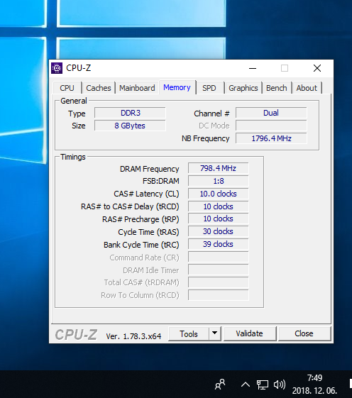

igen mert már kiszedtem tegnap a 2x2gb 1333mhz cl7 kingston hipery genesist- -a jelenlegit látod- azmeg nem rég állitotam vissza- 2x4gb kingston hiperx fury 1600mhz cl10-ez jelenleg automatán fut- a probléma az volt hogy a 2x2gb ot bettetem és igy minda négy salot ban volt ram de nem -mentek dualba pedig levvettem a mhz-et biosban 1333mhz-re de nem mennek együt dualba-ez itt a kérdés-miért nem dual- jelen leg igy megy a dual cl10 ben a fury-ez a gyári beálitás- auto-matában beálitval
tubec2937kez
kezdő
koko52 #53881 üzenetére
alaplap-asrock fm2a78 pro3+- -proceszor-athlon x4 860K -ram- kingston hypery fury ddr3 2x4 gb cl 10 és kingston hypery genesis cl7 2x2gb 1333mhz- biosban belet álitval 1333mhz- és ez igy nem ment dualban- ja és a genesis singlibe is dualt irt mindkét modulra kölön külön is -és egybe is ----most ki vannak véve-a genesi ramok - majd ha több idöm lesz vissza rakom öket ime a képek
